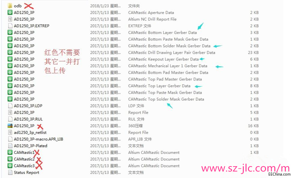

技术指导:pcb文件压缩后还是大于20MB怎么优化?
投单文件分GERBER和PCB文件。1.GERBER文件,您投单文件是否是在其它工厂生产过的大片文件,如是请麻烦您之前的供应商帮您优化成一个拼板文件(Set文件),不要拿一个生产大片文件(Panl文件 ...
