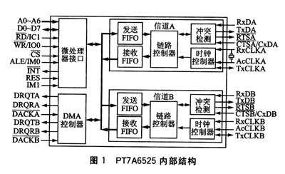

PT7A6525内部结构如图1所示。

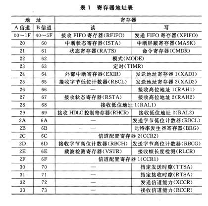

PT7.A6525有2个端口:一个是串行端口,用来发送和接收数据包;另一个是并口,允许在单片机系统总线和协议处理器之间并行传输数据。这个接口包括数据总线(D0~D7)、地址总线(A0~A6)、时钟、片选(CS)和读/写控制等,微处理器可以读/写协议处理器的各个寄存器。表1给出这些寄存器的地址,寄存器的详细描述可参考PT7A6525的数据手册[1]。

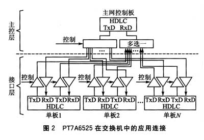

本文给出的示例为单板一主网间通信,采用点对多点、主从方式的串行HDLC通信。连接框图如图2所示。其中主网控制板的HDLC控制器作为主,其他单板的HDLC作为从。主网控制板的HDLC按地址轮询其他单板,只有轮询到的单板可以应答。
单板的接收线经驱动连到HDLC控制器。单板的发送线经驱动后再送到背板。此驱动的输出受单板的逻辑控制,具体控制分几种情况:a.上电复位时,逻辑控制为高阻输出。b.MCU死机时,引起复位,也控制为高阻输出,以防止单板长期占用总线。c.当轮询此单板时,单板发送数据前先使能输出,发送结束后再置为高阻,让出总线。
单板的HDLC控制器采用的是本文介绍的双路HDLC.芯片PT7A6525直接与HDLC芯片(如主网控制层用 PT7A6632)相连。A6~A0为协议控制器的寄存器地址选择,单片机可以读/写这些寄存器,串口可以传送/接收数据包,也可以连接到数字传输媒介或数字接口电路,如 MT8972、MT8980等。例如TxD和RxD可以与MT8980的母线相连。

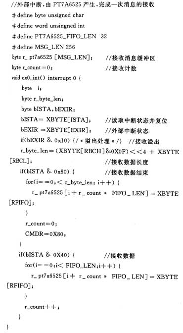

PT7A6525数据的读取在外部中断里实现。当有数据到达时,INT拉低,微处理器产生中断,可以在外部中断服务程序中操作。
在实际应用中,接收的数据可能不正确,这时可以读取外部中断寄存器接收溢出标志,若为1,则读取数据并放弃。若发送的数据不确定字节数,则可以判断 FIFO状态寄存器中接收FIFO结束标志,这样就能确保数据的正确性。

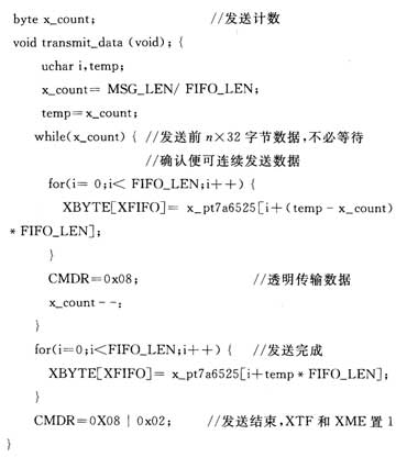

PT7A6525 既可以在中断里发送数据,也可以在程序执行中发送。假设要发送的数据放人缓冲区t_pt7a6525[MSG_LEN]。在下面的实例中,消息长度 MSG_LEN很灵活,可为任意值,可发送超过32字节。注意每次最多发送32字节,在最后发送数据小于32字节时,将命令寄存器的XTF和XME位写 1,表明数据包发送结束。

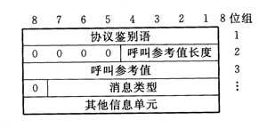

Q.931 协议规定了每个消息要包含协议鉴别语(pro-tocol discriminator)、呼叫参考(call reference)、消息类型(message type)、其他信息单元(other information ele-ments,as required)几部分,如下所示:
