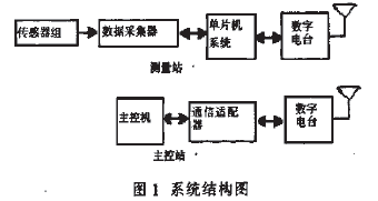

数据采集单元采用先进的ATmega128嵌入式单片机作为核心部件,利用RS-485通信接口与控制系统通信。测量站主要是将捕捉的现场信号经转换器ADC采样、量化、编码后,变成数字信号传给微处理器,接收遥控指令并发送数据;主控站的主要工作是发送遥控指令、接收数据信息、进行数据处理和数据管理。整个系统结构简单,可靠性高。见图1。

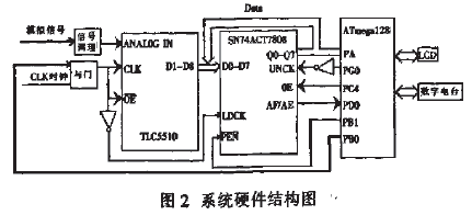

该系统的A/D转换采用TLC5510模数转换芯片。TLC5510模数转换芯片是TI公司的8位A/D转换器,是一款高速、低功耗且内部带有采样保持电路。它的数据采集时序是当CLK为高电平时转换数据,当CLK为低电平时输出有效数据。当要从A/D中读取数据时,只要保持低电平即可,当为高电平时D1-D8为高阻态.见图 2.
1.2  数据采集系统的接口电路设计与流程
FIFO芯片SN74ACT7808是2048字节×9位可以实现先进先出异步读写操作的双端口存储器.读写操作会自动访问存储器中连续的存储单元。从FIFO中读出的数据顺序与写入的顺序相同,地址的顺序在内部已经预先定义好了。对FIFO的读写操作只由读写信号控制,不需要另外的地址信息。这使得FIFO的控制电路变得十分简单:读数据时只要OE保持为高电平同时使UNCK产生一个上升沿;写数据只要LDCK产生一个上升沿即可.
由于是高速数据采集,单片机相对A/D来说速度远远不够,所以需要设计一个电路让数据采集与存储自动完成,见图2。单片机的PB0引脚通过与门与外部CLK时钟相连,这样单片机就可以控制A/D的采样。当PB0为高电平时进行采样,当PB0引脚为低电平时A/D的CLK没有脉冲,采样停止。当 FIFO保存的数据几乎满后给单片机一个中断信号,单片机接到中断信号后置PB0为低电平停止采样,然后把数据从FIFO中读出。因为单片机的PG0引脚经反向器后接到FIFO的UNCK,PC4脚接到FIFO的OE,它的有效地址只要保持PC4引脚为高电平即可。数据处理完毕后再接着采样,如此反复,完成周期性采样[2]。

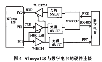

2.2   ATmega128与数传电台的硬件连接
数传电台与单片机、终端主控机的通信协议:标准串行RS485接口,通信帧格式——1位起始位,8位数据位,1位可编程数据位,1位停止位,波特率 9600bps。建议使用窄带无线数传电台MDS SCADA,专门用于电力自动化中。此电台采用工业级铸铝封装,可提升电磁干扰,绕射能力强,提供标准的RS-485接口,系统响应快。
系统采用异步串行通信方式。利用单片机串口与数字电台RS-485数据口相连,电台常态为收状态(PPT=0,收状态;PPT=1,发状态)。单片机通过带控制端的三态缓冲门74HC125、非门74HC14控制电台的收发转换。接收时,PC1=1,PC1经74HC14反相、光电隔离,使电台 PPT脚为低电平,将其置为接收状态;发射时,PC1=0,经74HC14反相、光电隔离,使电台PPT脚为高电平,将其置为发射状态;同时 74HC125A截止,74HC125B导通,数据由单片机TXD脚输出,经74HC125B缓冲门、光电隔离、MAX232电平变换,通过电台TXD端口将数据发送出去。具体硬件连接见图4。
