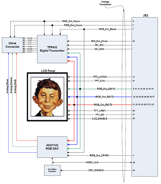

图6.数字/模拟视频输出接口框图

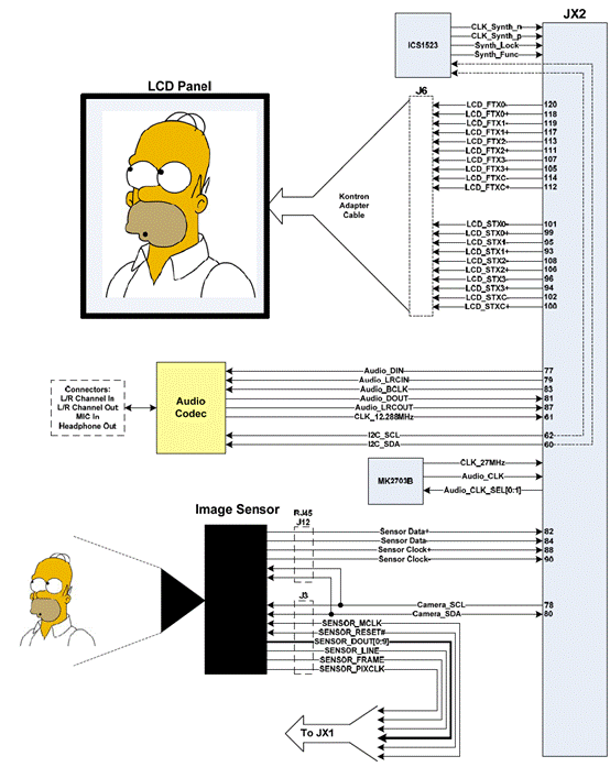

图7.LCD视频输出接口框图

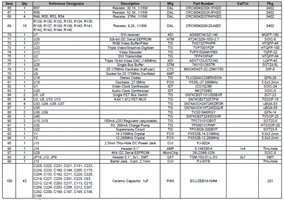

EXP视频模块材料清单(BOM):
