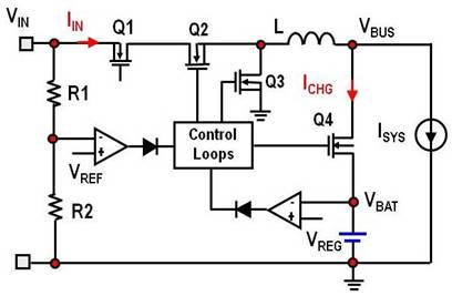

如果系统连接一个无法识别其电流限制的第三方电源,则难以使用输入电流限制型 DPM,而应使用输入电压型 DPM,其控制算法如图 2 所示。电阻分压器 R1 和 R2 用于检测输入电压,并为输入电压调节环路的误差放大器提供输入。类似地,如果系统负载增加,其使输入电流超出适配器电流限制,则适配器电压开始下降,并最终达到预定义的最小输入电压。
激活输入电压调节环路,以将输入电压维持在预定义电压电平。自动降低充电电流,以使来自输入电源的总电流达到其最大值,而输入电源又不会崩溃。因此,系统现在便可以追踪适配器的最大输入电流。利用这种方法设计输入调节电压,其电压仍然高到足以对电池完全充电。例如,可以将它设置为 4.35V 左右,以对一个单节锂离子电池组进行完全充电。
图 2 输入电压型动态电源管理

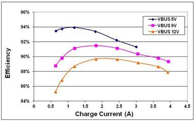

对于一些超薄设计的便携式设备来说散热性能至关重要,因为用户很容易便能感觉到 PCB 电路板的发热情况。为了克服这个缺点,使用优化的高效、优秀布局设计非常重要。要想进一步提高热性能,需使用一个热调节环路。一旦达到预定义的结温,它便通过降低充电电流来确保不超出最高结温。图 4 显示了测量得到的电池充电效率。利用 5V USB 输入,可以获得高达 94% 的效率。9V 输入和 4A 充电电流时,温度仅升高了 32°C。
