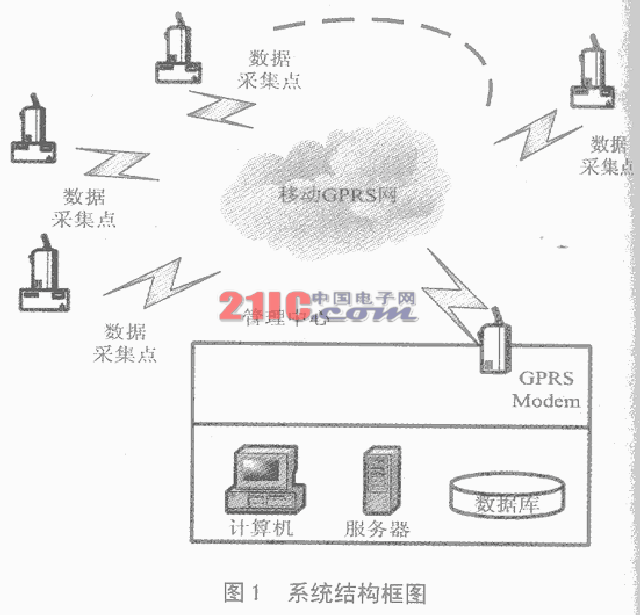

1 系统结构
本系统由现场变压器三相电力参数采集、GPRS通信网络和监测中心上位机软件三大部分构成。变压器三相电力参数采集安装在变压器现场,通过电压互感器(PT)和电流互感器(CT)对变压器二次端的电气参数进行采集监测;同时,分析、记录采集数据供电位机查询,并在变压器三相电力参数出现异常事件时主动上传告警信息。GPRS通信网络是监测中心与现场变压器之间的数据传输的桥梁,通过GPRS网络使现场变压器的相关参数能够主时传送到监测中心计算机;监测中心软件一方面通过GPRS网络与现场监测器进行双向通信,另一方面为用户提供一个可视化界面,让用户足不出户即可了解远方变压器相对实时的运行状况。与现场GPRS无线Modem相对应,监测中心计算机必须借助GPRS无线Modem拨号进行GPRS网络,方可与现场监测器进行远程通信。系统结构如图1所示。
变压器三相电力参数采集包括两大部分。一是电力参数采集模块,对变压器三相电气参数进行实时采集;同时存储历史数据,以便监测中心要了解变压器的电压、电流、功率等电参数质量时,可以通过预先设定的查询历史数据命令获取,然后通过监测中心软件分析形成曲线报表等。二是智能监测与GPRS通信管理模块。该模块监测与分析采集模块送出的实时参数,如果发现电压电流超限或断电来电,则启动GPRS通信模块的监测中心发送报警信息;当上位机软件发起通信请求时,还要负责握手和建立通信链路。
监测中心软件为用户提供一个可视化的监测界面。该监测界面采用多级电子地图的形式,让用户直观、方便、快捷地了解变压器的运行状态。通过此界面,用户可以及时发现变压器出现的故障。譬如,某变压器A相电压过大,则在电子地图中该变压器处出现闪烁亮点,提示用户该变压器出现警情,并伴有声音报警。用户可以点击变压器图标处查看告警详细内容;同时,用户通过查询历史数据库,可以调出变压器的历史运行状态曲线,从而预测变压器的负荷情况。
