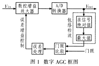

数字AGC精度高、适应性好、体积小、可靠性高,因此受到广大设计人员的关注。图1为数字AGC框图。

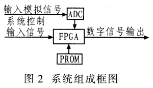

数字AGC系统组成包括A/D转换器(ADC)、现场可编程门阵列(FPGA)、可编程只读存储器(PROM),如图2所示。

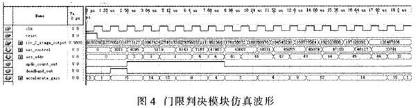

图4是门限判决模块的仿真波形。其中,clk为时钟信号,reset为复位信号,iir_2_stage_output为滤波器的输出信号,set_control为与门限进行比较的信号,acc_addr为查找表地址,updn_count_out为控制加/减计数器的计数方向,dead_band_out为控制加/减计数器的计数控制信号,accelerate_gain为控制加/减计数器的计数步进量。
从图4中可以看出,当信号小于低门限7500时,dead_band_out=‘0’,updn_count_out=‘1’,控制加/减计数器向上计数,set_control远离低门限,计数步进量增大;当信号大于高门限10 500时,deadband_out=‘0’,updn_count_out=‘0’,控制加/减计数器向下计数,set_control远离高门限,计数步进量增大。

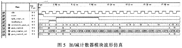

图5是加/减计数器模块的仿真波形。gain_counter_out为截位前的增益值,gain_control_out为截位后实际输出的增益值。从图5看出,当reset=‘1’时,计数器复位,设增益初始值gain_control_out=‘32’。而当 deadband_in=‘O’,updn_count_in=‘1’,加/减计数器按步进量accelerate_gain_in向上计数;而当 deadband_in=‘O’,updn_count_in=‘0’,加/减计数器按步进量accelerate_gainjn向下计数。计数所得的值即为输出的增益控制因子。
