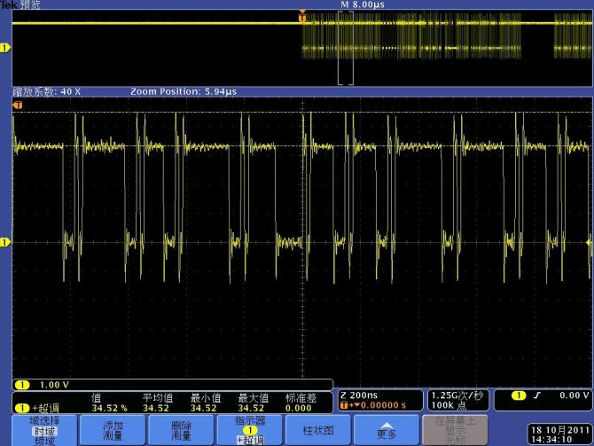

图1:SPI总线波形超调超过34%
图中的数字信号虽然超调比较大(34%)但是波形完整,解码信息正确。所以数字信号得过冲并没有影响系统的发射距离。

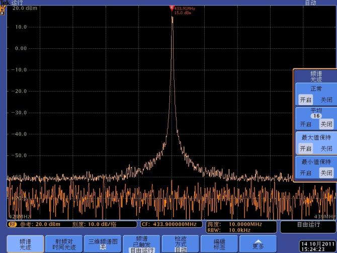

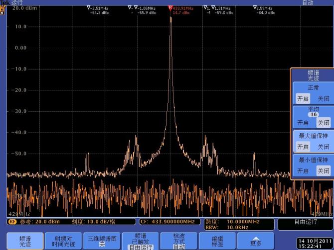

图2:板上供电FPGA驱动的射频信号
图3:电池供电的单片机驱动的射频信号
从图中可见在板上供电FPGA驱动的射频信号输出的频率周围出现的不该出现的寄生干扰(图2),而电池供电的单片机驱动的射频信号却很干净(图3)。而输出功率都在-15dBm左右,相差不大!
