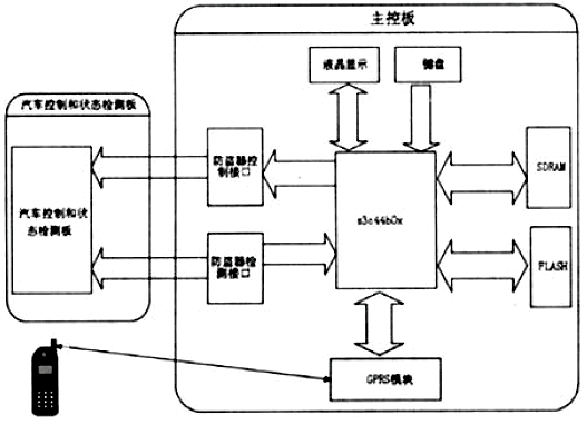

系统硬件主要由两个部分组成:一是采用S3C44B0X微处理器构建一个嵌入式系统平台,外带GPRS模块,用作汽车防盗的主控板;另一部分是汽车电路信号接口板,主要用于获取汽车的状态信号和向汽车发送控制信号。图1是系统的硬件框图。
CPU采用SAMSUNG公司的ARM7系列芯片S3C44B0X。S3C44B0X有出色的内核性能,丰富的外部接口和低功耗。系统时钟66MHz,支持LCD,具有8个内存BANK,最大内存能扩展到256M,并方便连接各种类型的内存;能运行不带MMU管理的操作系统,能高效、方便的实现比较复杂的控制;在系统中我们用到2种内存,一种SDRAM,一种FLASH;
图1 系统硬件原理框图
SDRAM动态存储器,运行速度快,但掉电后不能保存数据,在系统主要是用来运行操作系统、应用程序和各类数据的缓存,SDAM类型很多,有各种厂家的产品,性能差别不是太大,主要考虑内存的容量,我们选用一种较通用芯片,hynix公司的HY57V641620HC,它是1M×l6bit×4bank的同步DRAM。
FLASH内存较SDRAM运行速度慢,但掉电后能保存数据。FLASH有NAND和NOR两种类型,NOR的特点是芯片内执行,这样应用程序可以直接在 flash闪存内运行,不必再把代码读到系统RAM中。NOR的传输效率很高,在1~4MB的小容量时具有很高的成本效益,但是较慢的写入和擦除速度大大影响了它的性能。NAND结构能提供极高的单元密度,可以达到高存储密度,并且写入和擦除的速度也很快。应用NAND的困难在于flash的管理和需要特殊的系统接口。在系统中也选用一种通用的FALSH(SST39LV160),容量为2MB, 主要用于固化启动代码和控制应用程序,并保存一些系统数据和车主手机号码。
与手机的通信,使用SIMCOM 有限公司提供的SIM100 GSM/GPRS 模块,该模块具有标准AT 命令接口,可以提供GSM 语音、短信和GPRS 上网等业务。在系统中采用短信的方式实现远程无线防盗控制。
在系统中还增加了LCD和键盘,LCD采用1602,可以显示2行字符,每行16个字母,主要用于显示一些提示和状态信息,键盘用于设置车主手机号码。
主控板上增加了与汽车控制检测板的接口,通过检测接口,主控板能获取汽车的当前状态,如车门的开、关状态,脚刹和手刹状态,汽车是否启动等,根据这些状态,便于控制器对汽车实施相应的控制。主控板通过控制接口对汽车实施相应的控制,主要是汽车双蹦灯、报警喇叭和断火的控制。

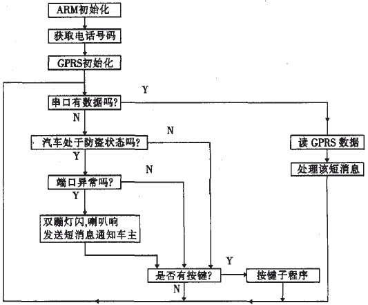

汽车防盗的软件系统可分为两个部分:一部分是设防状态的处理;另一部分是没有设防状态的处理。
在设防状态下,汽车被偷或被破坏时,报警器会声光报警,并向车主手机发送报警短信,车主根据信息进行真假判断:若是真警,可报警,并可同时控制汽车断火;若是假警,则可通过手机撤消报警,并使汽车再次处于防盗监控状态。设防状态又分为有声防盗和无声防盗,在有声防盗下,若被盗,则声光同时报警;在无声防盗下,若被盗,则只有灯光报警,没有声音报警,在两种情况下,均会向车主手机发送被盗短信息。
在不设防状态下,不会报警,仅仅在一些违规操作时,通过声光对车主进行危险提示,如汽车启动时,车门没关好等。系统软件的整体流程如图2。
