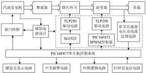

控制器方案主要包括硬件和软件两部分。硬件设计主要由驱动模块、油门控制电路、逆变桥专用SPWM控制器、SG3525脉宽调制电路、电压电流检测电路等组成。设计选用既有隔离功能又具备驱动能力的TLP250作为驱动模块;逆变桥控制器采用PIC16F873进行开发,直接利用单片机自身提供的PWM输出接口输出两路SPWM驱动脉冲;反馈信号的采样检测选用单片机内部分辨率高和抗干扰能力强的A/D进行转换;整个硬件设计方案简洁,可靠性较高。
系统的软件部分主要包括油门模糊控制程序,逆变控制器SPWM脉冲输出程序,主控芯片在过压过流情况下的中断保护程序以及与逆变控制器的通讯程序。其中,发电机油门的模糊控制程序是整个系统的难点和核心,如果控制量计算不合适非但不能达到节能降耗的目的,还将造成系统的振荡和输出电压不稳定。另外,汽油发电机属于独立电源,所以控制系统的供电需利用发电机模块绕组发出的13.5±0.5V的交流电变换而成。由于逆变电路需要几路相互独立的驱动电源,为了使电路简洁,本系统设计了有多路副边输出的反激式开关电源给控制系统供电。整个设计的原理框图如图1所示。

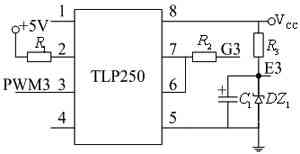

控制系统中降压环节和逆变器开关器件选用IGBT,根据IGBT的开关特性和对栅极驱动电路的要求,用TLP250设计的驱动电路如图2所示。PWM3为单片机发出的驱动信号,VCC为辅助电源的18V电平,G3和E3为IGBT的驱动信号,G3接IGBT的门极,E3接IGBT的源极。开通状态下的栅极驱动电压为13V,关断状态下的栅极驱动电压为-5V(稳压管反向偏置)。当G3与E3两端电压为13V时,IGBT导通,当其两端电压为-5V时,则强迫IGBT迅速关断。而当输出出现过电压时,电路将封闭TLP250的工作,从而实现对IGBT的保护。

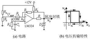

为了使电源在恶劣环境及突发故障下能够安全可靠的工作,必须设计保护电路,比如防浪涌的软启动,防过压、欠压、过热、过流、短路等保护电路。本保护电路主要是完成系统的过流保护功能,它利用霍尔传感器检测电压电流信号,通过由LM324设计的滞回电压比较器封锁输出脉冲。
图3 过流保护电路

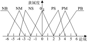

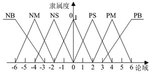

输入输出的隶属度函数通常有三角型、梯型和高斯型等几种形式。其中,高斯型隶属度函数是描述模糊子集比较合理的形式,但它的计算比较复杂,计算机实现困难。根据系统特点,本方案采用三角形隶属度函数,它的形状仅与直线斜率有关,适合于在线调整的自适应模糊控制系统。输入变量和输出变量的隶属度函数曲线分别如图5和图6所示。
图5 E和EC的隶属度函数曲线
图6 Y的隶属度函数曲线

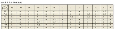

由于当输出电压误差较小时,仅靠降压环节的脉宽调整就能使电压稳定,所以在偏差较小时隶属度函数的形状要缓一些。输入输出变量的隶属度函数曲线是建立语言变量赋值表的依据,对于三角形的隶属度函数,赋值表中的隶属度可按以下公式计算:
(1)
其中,a表示三角形左端对应的X轴的值,b为三角形顶端对应的X轴的值,c为三角形右端对应的X轴的值。表1为输出变量Y的语言变量赋值表,偏差和偏差变化率的语言变量赋值表格式和计算方法与此类似。

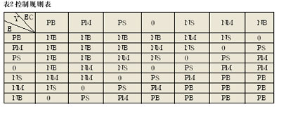

本设计的模糊控制规则主要就是根据降压环节输出电压偏差和偏差的变化率确定汽油机油门开度的变化,原则就是当偏差较大时选择控制量以尽快消除误差,当偏差较小时,选择控制量防止超调,以系统稳定性为主,选用if E and EC then Y 的形式,可建立如下的控制规则表。
在建立模糊控制规则之后,我们可以计算每条规则的模糊关系Ri,这些模糊关系之间具有或的关系,因此描述整个控制系统总的模糊关系为R=R1∨R2∨R3……Rn。

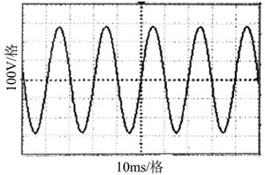

采用以上方案设计了一台2kW的样机进行试验。图7和图8为逆变电源带2kW阻性负载时,降压环节和逆变器输出的电压波形。实践证明,本设计通过选用高性能的PIC单片机和在控制中加入模糊控制算法,避免了建立复杂的数学模型,实现了输出电压调节速度快,波动小的要求。整个方案外围电路简洁,系统可靠性高,是一款高性能的独立式逆变电源。
