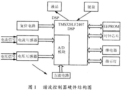

所研制的谐波控制器的硬件结构图如图1所示。
通过图1可知,此硬件电路主要包括采样电路、中央处理单元、复位电路、键盘和液晶显示功能、执行机构等几个部分。下面就硬件电路设汁中要特别注意的地方进行阐述:

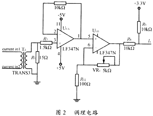

1.1 采样电路
由于TMS32LF2407芯片的AD采样最大只能送入3.3V的电压信号,因此,在将电流、电压信号送到AD口之前要经过电流互感器和电压互感器进行调理,为了使引入的信号免受外界的干扰,互感器类型的选择和调理电路的抗千扰要特别地注意。此外,采样电路还应该要注意的一点是:由于 TMS32LF2407的AD口很脆弱,也就是说AD口不能送入峰值超过3.3V的电压信号,否则AD口将被烧坏,因此,最好添加一个限幅电路。具体的调理电路如图2所示。

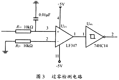

1.2 过零检测电路
为了使主芯片能够实现同步采样,进而提高数据处理的真实性,因此,在电路中应该加入过零检测电路。过零检测电路也就是方波发生电路,它对谐波分析同步采样起着很重要的作用。它将电压信号变为同频率的方波信号,DSP通过捕获方波的上升沿来跟踪电网频率,为保证同步采样提供了条件。具体的检测电路如图3所示。

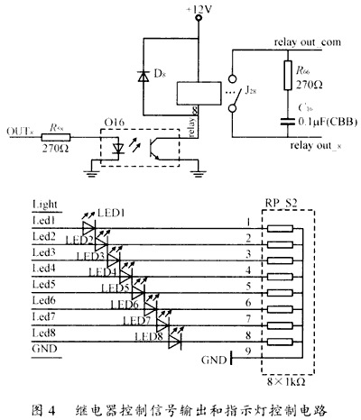

1.3 执行单元
在执行单元中,继电器的供电电源是12V,而DSP的供电电源和IO口输出的高电平为3.3V,为防止高于3.3V的电压引入DSP,导致DSP的损坏, 继电器控制信号的输出采用了光耦器件817进行隔离,继电器开关侧使用了阻容吸收电路来减小在开关开合时的冲击。具体电路如图4所示。
