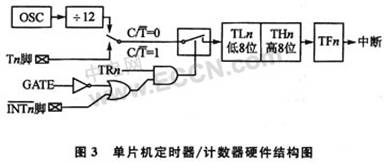

单片机定时器/计数器电路如图3所示。当C/T=0,TR=1,GATE=1时,单片机内部计数器时钟开关可受外部引脚INTn控制,这样就可以实现单片机内部计数器与外部计数器同步开关。

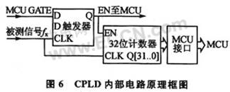

CPLD内部电路原理框图如图6所示。当预置闸门GATE输入高电平时,由于DFF触发器为边沿触发器,在上升沿时才将数据输出,所以Q输出端并不立即置1,只有当外部信号上升沿到来时,Q才为1,使能计数器和定时器。这样保证了计数器和定时器在被测信号的上升沿到来时同时有效。当预置闸门GATE=0关闭时,两计数器的允许信号同样在被测信号的上升沿到来时同时关闭。由于基准信号的定时器与被测信号严格同步,所以理论上最大误差只有基频的一个周期。CPLD内计数器为 32位,在预置时间内,只要计数器不溢出,即可准确测量被测信号个数。

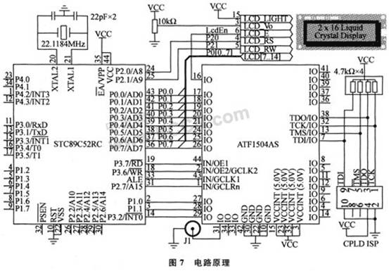

电路原理如图7所示。图中给出了单片机(STC89C52RC)与CPLD(ATF1504AS)的具体接口电路,LCD1602接口电路,带ISP下载接口的CPLD电路,被测信号从J1直接输入给CPLD I/O引脚。这里没有给出信号前置调理与波形整形电路。

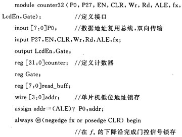

CPLD开发选择Altera公司的 EDA软件QuartusII和目标器件EPM7064SLC44=10,需要完成电路设计输入、编译、仿真、引脚绑定(引脚分配请参考电路图),并编译得到最终配置文件*.pof。然后再使用Atmel公司提供的转换工具POF2JED软件将前面得到的*.pof文件转换成*.jed文件,再用 AtmelISP软件将*.jed文件下载到CPLD器件ATF1504即可。
以下是采用VerilogHDL硬件描述语言设计的 CPLD内部电路源码:

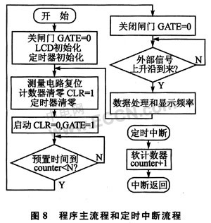

整个测量过程由MCU控制完成,然后计算并把结果送 LCD显示。测量开始,MCU首先发出清零CLR信号,对外部CPLD电路复位和计数器清零,还要将定时器软计数器清零,之后发出启动信号GATE=1,测量开始。MCU通过查询软计数器(定时中断加1),控制闸门时间大致在1 s左右,时间到,MCU立即发出停止信号GATE=0,随后查询引脚INT0,确认计数停止。之后,分别读回外部计数和内部计数器计数结果,MCU根据等精度原理算出信号频率,将结果送LCD显示。程序主流程和定时中断流程如图8所示。

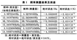

笔者在实验室使用RIGOL-DG1015DDS信号发生器校准。通过修正单片机时钟偏差,22.118 4 MHz的12分频为1.843 2 MHz,对1 843 200 Hz修正86.95 Hz后带入程序计算,整数频点测量结果可以达到和信号发生器完全一致,接近零误差。特针对一些非整数频点进行测量,结果如表1所列,误差达到10-7数量级,与理论值一致。
