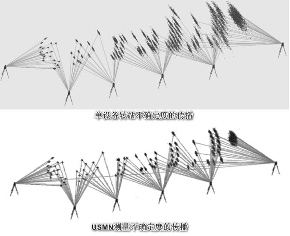

在USMN 测量中,固定目标点的赋值是由该点的所有测站所决定,每个坐标点的不确定度会根据参与测量的各测站的不确定度得到均化,不确定度的传播远小于转站测量,见图2。
图2:单设备转站与USMN 测量
