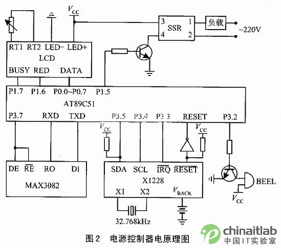

X1228支持I2C总线协议,与CPU的连接很简单。如图2所示,AT89C51为主器件,X1228为从器件。SCL为串行移位时钟输入,P3.4接SCL模拟时钟信号;SDA为串行数据输入输出,P3.5与SDA相连以实现AT89C51与X1229的数据通信。X1228工作在中断方式,由IRO引脚定时发出中断信号,作为 AT89C51 INT1的输入信号。

在实验组电源控制器中,我们采用了AT89C51单片机控制实时时钟芯片X1228(如图 2)来实现对每个实验组仪器设备的供电情况定时控制,采用OCMJ2X8的LCD显示模块显示实时时间。AT89C51从串行口接收来自PC的2字节命令,由P1.5输出高电平,通过一只固态继电器(SSR)SAP4010来接通220V交流供电电路;接收8字节BCD码,写入X1228的RTC寄存器,对X1228进行校时;从串行口接收8字节写入Alarm0来设置X1228的报警输出,在单片机的外中断1服务程序中,通过P3.2口接的1只有源讯响器,在预定实验结束时间的前10分钟向学生发提示报警信息;实验时间到,P1.5输出高电平,通过SAP4010切断220V交供电电流。管理中心上位机与电源控制器之间采用MAX3082构成的RS485总线进行通信。因总线上允许最大节点数为256个,故完全能满足实际应用需要。
