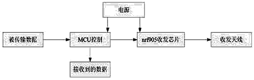

本无线收发电路主要由C8051F060单片机和无线射频芯片 nRF905组成。系统方框图如图2所示。
图2 无线收发电路系统组成框图

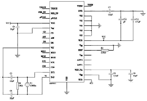

图3 nRF905与MCU的电路原理图

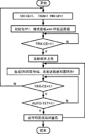

nRF905的数据发送过程
发送数据时的工作流程如图4所示。当 MCU有遥控数据节点时,接收点的地址 (TX- address) 和有效数据 (Tx- payload) 将通过SPI接口传送给nRF905。设计时应使用协议或MCU来设置接口速度。可用MCU设置TRX-CE,并使TX- EN为高电平来激活nRF905的ShockBurst传输。通过nRF905的ShockBurst可使无线系统自动上电,并完成数据包 (应加前导码和CRC校验码) 的数据码发送。
图4 发射数据流程

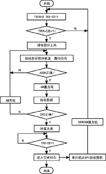

当系统接收数据时,其接收数据流程图如图5所示。系统的工作过程如下:
首先,在650μs以后,nRF905将不断监测空中的信息。当 nRF905发现有和接收频率相同的载波时,其载波检测 (CD) 被置为高电平;此后,当nRF905接收到有效地址时,地址匹配 (AM) 被置为高电平;当nRF905接收到有效的地址包 (CRC校验正确) 时,nRF905将去掉前导码、地址和CRC位,同时将数据准备就绪位 (DR)置为高电平,并用MCU设置TRX- CN为低电平,以进入standby模式,从而使MCU能够以合适的速率通过SPI接口读出有效的数据;当所有的数据读出,nRF905将AM和DR设置为低电平,以便使nRF905准备进入ShockBurst RX、ShockBurst TX或Powerdown模式。
图5 接收数据流程图

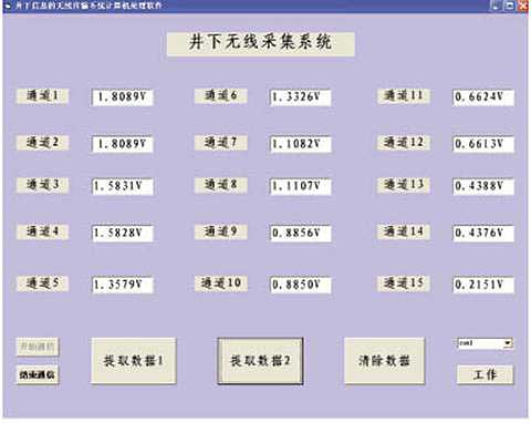

本软件采用VB界面设计。将井下接收到并采集后的数据通过单片机显示在PC机上,可以清楚地看到井下的相关数据信息。如图6所示,是一组井下信息采集后通过无线传输的方式,将传感器输出的数据传输到MWD上。
图6中通道1至通道15分别实测井参数量化台阶数转换过后的模拟电压值,其中包括压力、温度、湿度、三轴重力加速度传感器输出值(Gx、Gy、Gz)以及翼肋位移等等。在实际应用中可较为直观地显示出来。
