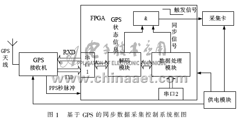

GPS接收机输出的NEMA信息通过串口1送入解码模块,并提取GPS状态信息和时间信息分别输出到与门和数据处理模块。数据处理模块处理输入的时间信息,并每隔1 s与串口2输入的预设时刻信息比较,若两者完全相同,则在秒脉冲的下一个上升沿时刻产生同步信号。当GPS状态信息与同步信号电平都为高时,产生触发信号触发一组异地分布的数据采集装置同步开始工作。
对于一组异地分布需要同步采集的数据采集装置,每个装置都增加1个(FPGA)同步装置,预置相同的采集开始时刻。同步装置根据GPS授时信息不断检测该时刻的到来,并在该时刻的下一个秒脉冲上升沿触发数据采集动作,使得异地分布的数据采集装置同步开始工作。
单个同步装置的系统框图如图1所示。

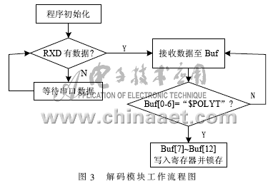

解码模块的任务是提取GPS接收机发来的NEMA语句中的时间信息。FPGA的串口接收到GPS接收机发来的NEMA $POLYT语句,I/O控制模块检测语句开始和结束标志字符,并检查语句格式的正确性,将正确的语句存入输入缓存,再从缓存中提取出时间信息并锁存。$POLYT语句格式如下:$POLYT,hhmmss.ss,ddmmyy,UTC_TOW,week,GPS_TOW,Clk_B,Clk_D,PG,cs,每一项以逗号相隔,其中“hhmmss”项为格林威治时间的时、分、秒信息,FPGA控制板通过解读此报文信息便可得到与1 PPS信号对应的时间信息[3]。解码模块工作的程序流程图如图3所示。

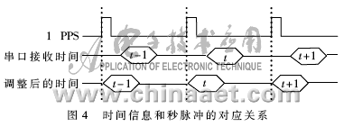

调整时间信息包括2个方面,(1)GPS接收机输出的时间是GMT时间,需要转换成当前地理位置所在时区的时间。(2)由于GPS接收机的时间信息总是在与之对应的秒脉冲上升沿到来后从串口发出,所以在t时刻的秒脉冲上升沿到来时,t时刻的时间信息还未被数据处理单元接收到。为了实现秒脉冲和时间信息的同步输出,需要将t-1时刻的时间信息加1 s作为t时刻的绝对时间。图4所示显示了调整前后的时间与秒脉冲的对应关系。

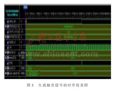

将调整后的时间信息与预设的时间信息进行比较,两者完全相同。在下一个PPS脉冲的上升沿对应时刻产生1个电平信号,此信号和GPS状态信息“相与”后输出信号即为数据采集卡的触发信号。仿真结果如图5所示。
