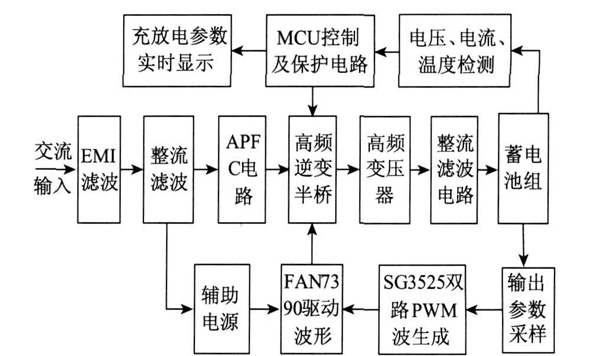

  结合当前电动汽车电能供给的典型方式和充电电源的发展状况, 文章设计的智能充电系统如图1所示。整个电路采用了AC /DC-DC /DC 的设计结构, 首先是220V 的交流市电经EMI滤波、PFC校正电路变为380V 的直流, 然后经DC /DC 半桥变换及相应的控制电路, 保证输出电流电压满足充电电池的需求。其中PFC 控制电路主要由MOSFET 管、Boost升压电感、控制芯片ICE2PCS01以及直流滤波电容组成。DC /DC变换采用半桥式拓扑, 主要由高频变压器、MOSFET 管以及LC 滤波电路组成。控制部分通过对蓄电池端电压、电流信号的采集反馈, 由SG3525产生双路PWM 波控制半桥拓扑中MOSFET管的通断时间来控制充电电流和电压, 其控制部分还包括对电流、电压、温度的采集监测以及实时显示。
  图1 智能充电系统总体结构框图

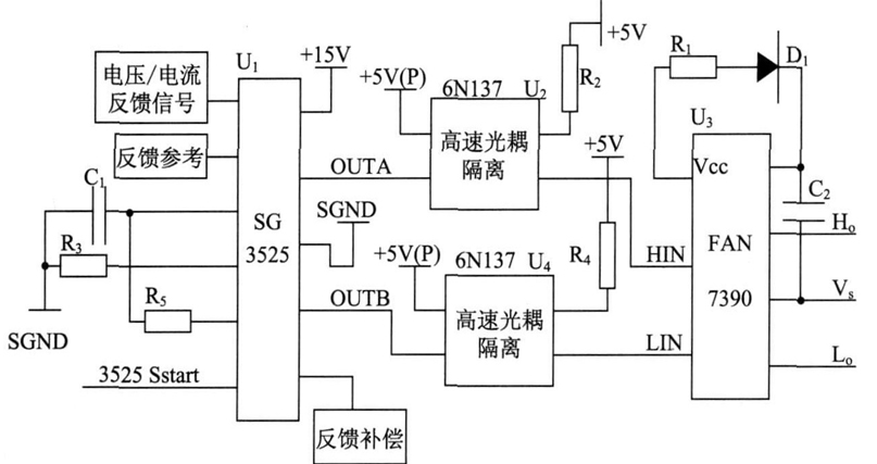

  2.3.1 驱动信号的产生
  驱动信号的产生过程如下: 将电阻分压获取的输出电压信号以及电流霍尔传感器采集的输出电流信号送至SG3525的误差放大器的反相输入端, 由其产生两路PWM 方波信号, 6N137对该方波信号光耦隔离, 并送至FAN7390 进行功率放大和波形转换, 以驱动半桥变换器。该部分的设计中主要涉及到以下关键技术:
  ①振荡频率及死区时间的设置。
  参考SG3525 的有关设计资料, SG3525振荡电路的输出是频率减半的互补方波信号, 该充电器的设计中, 后级电路的变换频率设计为50kH z, 故SG3525 正当电路的工作频率设置为100kH z.如下式:
  死区时间的设定为:
  当设定电路振荡频率为50kH z, 死区时间为3??3??s时, 该部分元件参数的取值为:
  ②反馈补偿网络的设计。
  为满足系统稳定性和静态误差的要求, 该部分设计采用无静差的PI调节器作为补偿网络。由于充电器的负载是铅酸蓄电池, 蓄电池的电压和内阻在充电过程中会发生变化, 这样我们反馈控制中PI调节器难度增大, 由理论推导的RC 参数值参考价值不大。对于这个PI调节器, 我们更注重从实验的角度出发, 反复尝试得到一个比较适合的网络。
  经过反复的实验验证, 我们采用含有Ⅱ 型误差放大器的正激变换器反馈补偿网络。为防止电压和电流环同时起作用时的系统振荡, 我们在补偿网络的设计中, 通过提高比例积分环节中积分环节的作用, 同时加大时间常数, 使得补偿网络在整个系统中占主导地位, 从而使闭环系统更像一个一阶惯性环节, 使系统能够很好地稳定下来, 抵抗各种扰动引起的电压和电流波动。
  ③半桥驱动自举电路的设计。
  由于半桥变换器上桥臂MOSFET的源极接下端开关管而处于悬浮状态, 需要同步的自举电路来抬升栅极驱动电压。在该设计中由R1、D1、C2 组成自举电路, 对上桥臂高端栅极驱动电路进行供电。
  自举电容的选择为:
  式中: Qg 为MOSFET栅极提供的电荷。
  自举二极管D1 选择时应该遵循其击穿电压大于Uin、恢复时间足够快的原则, 以减少自举电容反馈给电源Vcc的电荷。
  自举电阻R1 的取值不能太大(一般为5 ~10 ) , 否则会增加VBS时间常数。

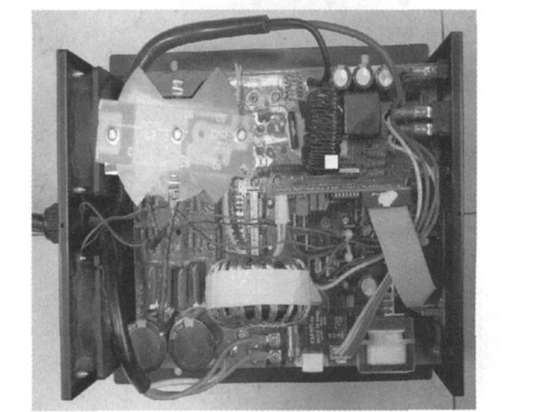

  在上述设计思路的指导下, 我们研制第一台车载智能充电器的实物图如图5所示。
  图5 车载智能快速充电器实物图
  对其进行测量, 其体积为347 212 125mm3,重量为7??9kg.在- 10℃~ + 40℃的环境温度中,整机效率> 86%, 并且在75℃机内温度会自动保护。其工艺制作满足体积小, 重量轻, 可靠性高,集成度高等要求。

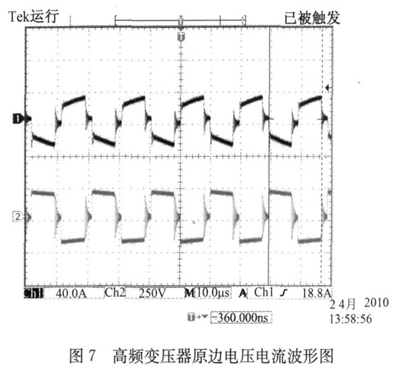

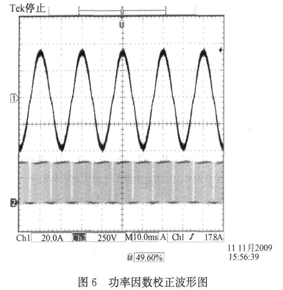

  为验证其实际运行效果, 采用220V(20% 的宽范围交流电源作为输入电源, 并应用6节120AH的铅酸蓄电池串联进行了带载试验, 测得其PFC校正和半桥变换器原边的电流电压波形分别如图6、图7所示。
  图6为满载时的功率因数校正波形, 可以得出开关管在输入电压电流工频过零点是完全处于截止状态的, PFC 电感处于电感电流连续的工作模式,这样保证输入电流很好地跟随输入电压成正弦波,电路具有很高的功率因数。图7为慢脉冲充电模式下变压器原边的电压电流波形。可以看出电压波形和电流波形相位一致性较好, 开关管的波形与理论上分析的完全一致, 在开关管关断瞬间电压尖峰较小, 说明变压器的漏感较小, 功率转换的损耗小。
  经过不同充电阶段不同充电模式下的反复测试, 结果表明该智能充电器性能稳定,达到了快速无损伤充电的目的,且整机的转换效率在86%以上。
