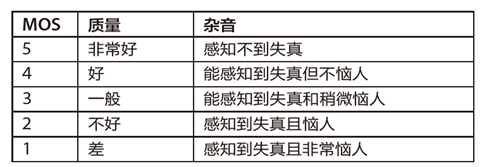

                               早在电话发明后,如何系统地评价语音质量就成了一个难题。ITU-T在1996年8月30日,正式推出了P.800: Methods for subjectivedetermination of transmission quality标准。在这个标准里面有一个重要的指标被提出来:MOS(Mean Opinion Score),是如今被沿用最为广泛的主观评价标准。MOS的分值分别为1-5,对应评价Bad,Poor,Fair,Good,Excellent。
MOS值评分表

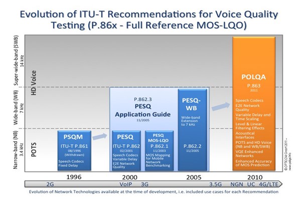

  2010年6月,因移动网络VoLTE、VoNR、互联网通话软件SKYPE(现为MSTeams)等新传输技术及高阶的编码方式的快速发展及应用,语音质量评估方法的要求不断提高,ITU推出了ITU-T P.863,采纳了OPTICOM、SwissQual和TNO的联合解决方案POLQA为新一代的语音质量评估算法。POLQA算法支持可变的输入信号电平范围、更宽的信号带宽(从窄带到超宽带)及最新的语音编码技术(Skype、EVS等),对3G、4G/LTE和VoIP网络评估具有更高的准确度,并扩展了对提供高清语音服务的网络的支持。POLQA算法的评分范围是1-5分,5分为最高分。现在的线上会议,通话等一般采用的都是POLQA算法。

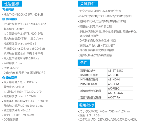

北京度纬科技有限公司销售的A5音频分析仪,是一款具备高性能、多接口类型、多测试功能于一体的专业音频分析仪。支持多种测试插件拓展,支持各种数字音频接口(BT/I²S/HDMI/PDM等),是消费类音频和汽车电子等音视频产品研发阶段的首选测试设备。
