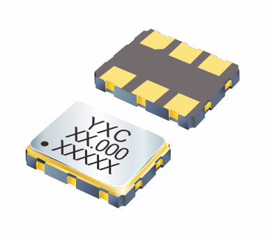

压控晶振
VCXO
压控晶体振荡器
有源晶振
> 压控晶振的介绍
压控晶振(VCXO,Voltage Controlled Crystal Oscillator)简称:VCXO是石英晶体
振荡器
的一种,全称:
电压
控制晶体振荡器,是一种与晶体谐振器串联插入变容
二极管
,根据外部加入的电压使二极管的容量发生变化,来达到输出频率可根据晶体谐振器的负载
电容
特性变化的晶体振荡器。

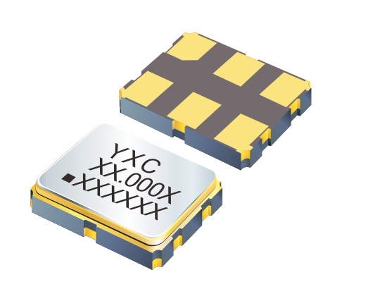

构成及原理
VCXO主要由石英谐振器、变容二极管和振荡
组成,其工作原理是通过控制电压来改变变容二极管的电容,从而“牵引”石英谐振器的频率,以达到频率调制的目的。VCXO大多用于锁相技术、频率负反馈调制的目的。

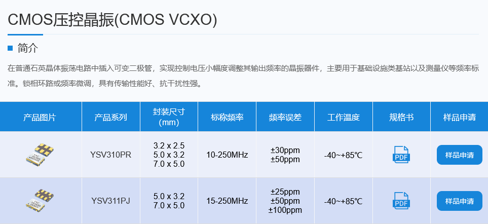

· CMOS压控晶振
> YSV310PR系列
产品特点:
* CMOS输出
*10~250MHz频率范围任意编程
*宽牵引范围:±50ppm(min.)
*低抖动:1.0ps typ.
*快速交付、交期灵活
*封装:3.2x2.5mm、5.0x3.2mm、7.0x5.0mm
*应用于太阳能光伏、锂电池、10 GB以太网、SONET、SATA、SAS、光纤通道等 。
> YSV311PJ系列
产品特点:
*可编程压控晶振
*多种电压可选(1.8V、2.5V、3V、3.3V)
*15~250MHz宽频率范围任意编程
*CMOS输出
*宽牵引范围:±200ppm typ.
*超低抖动:0.15ps typ.
*封装:5.0x3.2mm、7.0x5.0mm

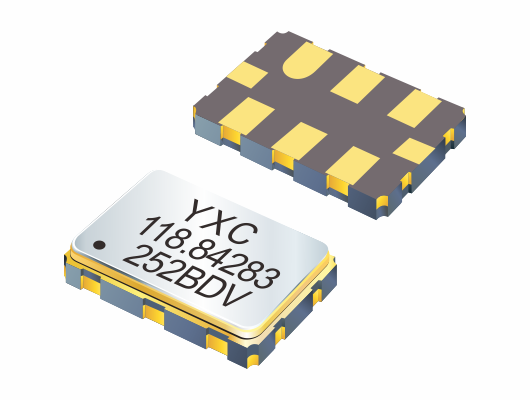

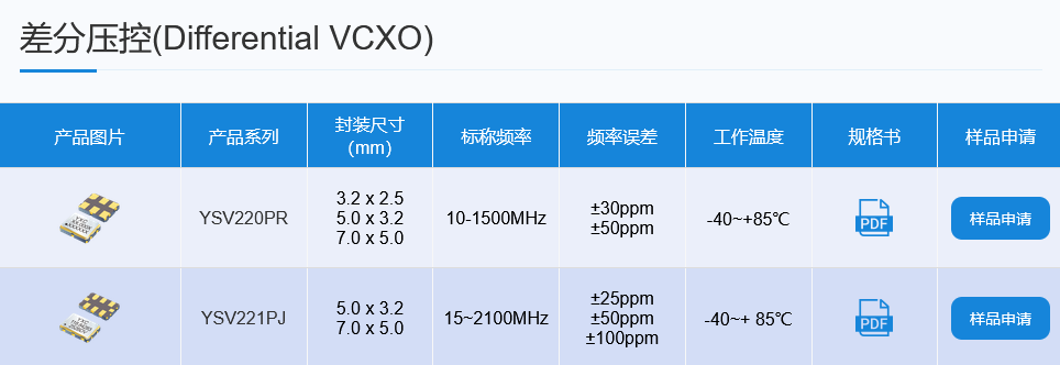

· 差分压控晶振
> YSV220PR系列
产品特点:
*压控差分晶振VCXO
*10~1500MHz超宽频率范围任意编程
*多种电压可选(2.5V、3.3V)
*宽牵引范围
*输出类型丰富(LVDS、LVPECL)
*快速交付、交期灵活
> YSV221PJ系列
产品特点:
*15~2100MHz超宽频率范围任意编程
*多种电压可选(1.8V、2.5V、3.3V)
*宽牵引范围:±200ppm typ.
*输出种类丰富(LVDS、PECL、HCSL、CML)
*超低抖动:0.163ps typ.
