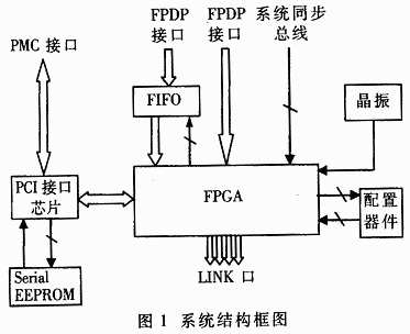

为了简化系统硬件设计,增加系统的灵活性,采用FPGA芯片实现系统要求的数据格式转换、打包、分发和逻辑控制功能。数据缓存采用硬件FIFO和软件双口RAM。PCI接口采用专用接口芯片实现。硬件FIFO和软件双口RAM的写时钟分别由各自的FPDP接口提供,其它时钟由接口板上的晶振提供。系统的硬件结构框图如图1所示。
2.1 输入数据流的缓存方案
为了适应处理机与数据采集设备和监控设备之间的速度差异,解决速度不匹配问题,需要将输入的数据先进行缓存。数据采集设备送入的原始回波数据每帧的数据量比较大,接口板卡上设计了硬件FIFO作为原始回波数据的缓存器,FIFO的读写使能由FPGA编程控制,写时钟由FPDP接口提供,读时钟由接口板卡上的晶振提供。数据采集设备和监控设备是两个异步的系统,雷达参数数据流和原始回波数据流之间没有同步关系,一帧雷达参数数据对应几帧原始回波数据,因此设计中用双口RAM作为雷达参数数据的缓存器。另外,每帧雷达参数的数据量比较小,本设计在FPGA内利用参数化的模块库(Library of Parameterized Modules,简称LPM)中的lpm_ram_dp编程实现双口RAM,简化了硬件设计。

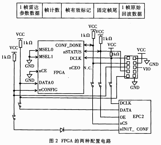

2.3 FPGA的配置设计
本设计为FPGA提供了两种配置方式:主动串行配置和被动串行配置。
主动串行配置由EPC2向FPGA器件输入串行位流的配置数据。在该配置方式下,一直由FPGA控制着配置过程。在加电过程中,FPGA检测到nCONFIG由低到高的跳变时,就开始准备配置。FPGA将CONF_DONE拉低,驱动EPC2的nCS为低,而nSTATUS引脚释放并由上拉电阻拉至高电平使能EPC2。此后,EPC2就用其内部振荡器的时钟将数据串行地从EPC2?DATA输送到FPGA?DATA0。当配置完成后,FPGA释放CONF_DONE,将EPC2与系统隔离。
被动串行配置由编程硬件通过ByteBlaster配置。ByteBlaster产生一个由低到高的跳变送到nCONFIG引脚,然后由编程硬件将配置数据送到DATA0引脚,该数据锁存至CONF_DONE变为高电平为止。当CONF_DONE变成高电平时,用DCLK的10个周期初始化FPGA,器件的初始化由下载电缆自动执行。
为了两种配置方式共存,设计中用拨码开关将EPC2与FPGA和ByteBlaster的下载电缆插座隔离。当用被动串行方式配置时,拨码开关断开,由上位机通过ByteBlaster下载电缆加载FPGA。当用主动串行方式配置时,拨码开关接通,由EPC2加载FPGA。电路图如图2所示。

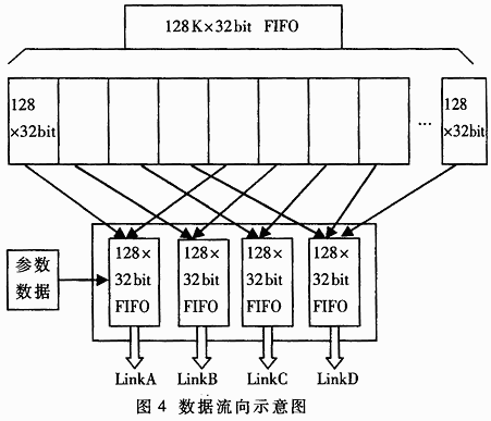

雷达参数数据和原始回波数据的数据源是异步的,不能保证两者确切的对应关系,接口板卡利用对缓存原始回波数据FIFO和缓存雷达参数数据双口RAM的读写控制,调整雷达参数数据和原始回波数据对应关系,将两种数据源按处理机要求的输入数据格式组成正确的数据帧。雷达参数数据和原始回波数据打包后的数据帧格式如下:
在程序中,设计了雷达参数发送控制计数器Para_counter和回波数据发送控制计数器Data_counter。系统工作后,每次检测到原始回波数据流的数据有效信号data_valid的上升沿(标记收到完整的一帧回波数据)时,启动雷达参数发送控制计数器开始计数,当计数到设定的值(本设计中为25)时停止计数并启动回波数据发送控制计数器开始计数,计数到设定的值(本设计中为5000)时停止计数。当检测到原始回波数据流的数据有效信号data_valid的下降沿(标记开始接收新的一帧回波数据)时,两个计数器都清零。根据计数器的计数值产生Link口选择信号?确定数据的流向。图4给出了数据流向的示意图。图5给出了基于MAXPLUSⅡ10.0的仿真结果,仿真显示正确地实现了数据打包和流向控制。
