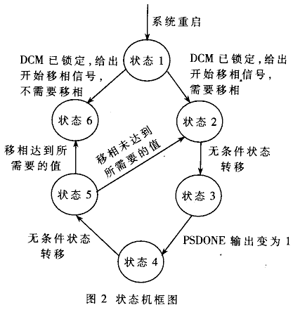

DCM工作在可变相移模式,因此对其移相操作的控制相对复杂。数字电路常用的控制单元有状态机及时序电路、状态机实现控制等优化设计。采用状态机编辑器,用户不用自己写HDL代码,只要输入功能块的状态机图表描述,编辑器就可以自动生成与此描述相对应的HDL代码,使设计变得异常灵活方便。状态机的主要功能是产生DCM的PSEN输人信号,控制DCM的相移操作,同时给出相移完成提示信号PSSUCCEED。
状态机如图2所示,共有6个状态。本系统状态转移与输入时钟同步。在系统复位后,状态机进入初始状态状态1,用户输入所需要的相移量,给出开始相移信号后,状态机接收到DCM锁定及开始相移信号,便检测输入的相移量是否为0。如果为0,状态机直接进入末状态;如果相移量不为0,则进入状态2,并对PSEN赋一个相移时钟周期的高电平,使DCM进行一次相移;当相移时钟上升延到达,则无条件转入状态3,直到DCM的PSDONE输出变为1,状态3进入状态4,并再给PSEN赋一个相移时钟周期的高电平。相移时钟上升延到达后,状态4五条件转入状态5;如果相移未达到所需要的值,则状态5进人状态2,直到相移值达到所需的值后,状态5进入末状态6,PSSUCCEED输出变为高电平。

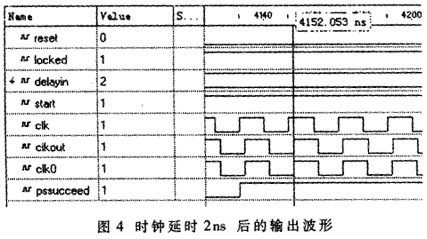

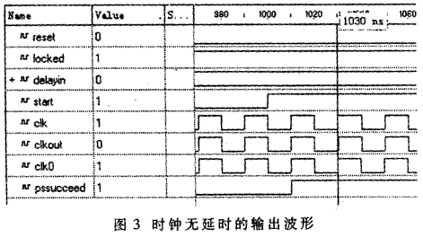

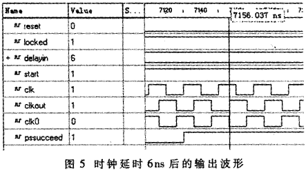

设计中采用仿真工具ACTIVE-HDL 5.1软件对系统进行功能仿真及布局布线之后的后仿真,图3、图4、图5是使用该软件对产生时钟延时部分进行功能仿真的部分仿真结果。输入时钟CLK频率为50MHz,其中RESET为系统复位信号,DELAYIN为需要的十六进制的延时输入,START为启动时钟延时操作信号,CLKOUT为输出时钟,LOCKED为DCM锁定信号,CLK0为DCM的CLK0输出。PSSUCCEED输出表示用户所需要的延时操作已完成,高有效。当不对时钟进行延时,则输出时钟沿完全与输入时钟沿同步,如图3所示,显示整个移相操作完成后,输入输出时钟沿处在同一时间点1030ns处。图4所示为对时钟进行2ns延时的仿真结果,显示整个移相操作完成后,输入时钟沿在4150ns处时,输出时钟沿在4152.053ns处,且输出时钟选择CLK0。图5所示为对时钟进行6ns延时的仿真结果,显示整个移相操作完成后,输入时钟沿在7150ns处时,输出时钟沿在7156.037ns处,且输出时钟选择CLK180。
通过以上仿真结果证明这种方法能够精确实现各种时延,其延时精确到了0.1ns。该延时体现在双DA的转换时钟上,则由双DA转化得到的模拟信号之间也会相应地产生各种时延。该多目标信号产生的设计方法已在实际雷达模拟器中得到应用,此方法对于其它类似的应用场合也具有很好的实际参考价值。
