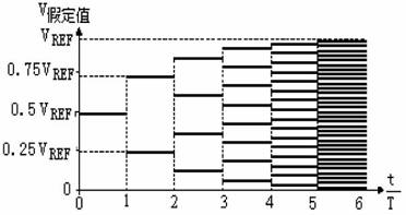

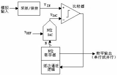

  实现逐次逼近式ADC 的方式千差万别, 但其基本结构非常简单。如图1 所示, 模拟输入电压( VIN) 由采样/ 保持电路保持。如图2 所示, 为实现二进制算法, N 位寄存器首先设置在中间刻度( 即:100 …….00, MSB 位1) .这样, 数字模拟转换器( DAC) 输出( VDAC) 被设为VREF/2, VDAC 是提供给ADC 的基准电压。然后, 比较判断VIN 是小于还是大于VDAC.如果, VIN>VDAC, 则比较器输出逻辑高电平或1, N 位寄存器的MSB 保持为1.相反, 如果VIN < VDAC, 则比较器输出逻辑低电平, N位寄存器的MSB 清为0.随后, 逐次逼近控制逻辑移至下一位, 并将该位设置为高电平, 进行下一次比较。这个过程一直持续到最低有效位( LSB) .上述操作结束后就完成了转换, N 位转换结果储存在寄存器内。
图1 N位逐次逼近A/ D 转换器的结构图
图2 A/ D 转换器的逐次逼近过程

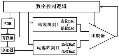

  数字校准技术的意义即在ADC 正常使用前, 利用ADC 的已有电路对芯片的非线性因素进行测试,通过一定算法并根据ADC 使用时的时序产生相应的校准码, 加之于存储器中, 在ADC 工作时通过数字控制逻辑将所存校准数据对应加载到电路中, 从而达到校准失配的目的。对于本次SARADC 的设计, 我们采用结构对称的两组18 位电容阵列数模转换器( DAC) 输入至比较器的正负输入端( 准差分结构) , 如图3, 这种对称输入可以使比较器正负两端输入负载相等, 另一方面, 两电容阵列的高位DAC 可对全差分信号进行采样, 并输出全差分的参考电压, 而电容阵列I 的低位作为正常的低位子DAC 使用产生SAR 所需的参考电压, 电容阵列II的低位则用于测量和校准两组电容阵列高位的非线性。

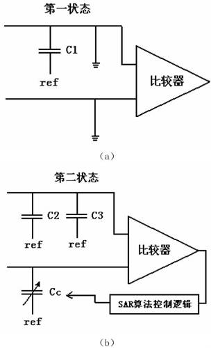

校准码的产生和使用可以有不同的算法, 中介绍了一种由高位到低位校准方法, 本文设计了一种由低位到高位依次校准的方法。校准测试时电容阵列工作于两种状态: 首先是接入一组电容, 电容阵列输出接地, 即比较器两输入端均为0, 如图4( a) 所示; 而后接入待测电容, 输出直接接入比较器两输入端产生比较结果, 如图4( b) 所示, 根据比较器的输出及外部的搜索算法调整电容阵列II 低位DAC 的输出从而测得待测电容所对应的寄生参数( 设计要求此DAC 的精度比正常使用时的DAC 至少高1位) , 通过对此数据的处理便可以得到相应的校准码。为实现由低至高的校准, 测试时需要用到电容阵列I 低位的3 组电容C1, C2, C3, 理想情况下它们的权值应与两组电容阵列低位DAC 的最高位相当,考虑到不匹配问题, 可设C1≈C2≈C3, 设电容阵列II 低位DAC 接入的电容值为Cc, 根据二进制加权电容阵列性质可知Cc 的等效输出范围在0 到2 倍C1 之间。初次测试时, 第一状态仅接入C1, 第二状态接到C2, C3 上, 同时电容阵列II 的可变Cc 接入,如图4, 通过观察比较器的输出, 可知, 当比较器输出跳变时, 有:
  Cc1 为Cc 当前值, 可通过外部SAR 算法搜索得到。
图4 ADC校准时分为两个状态

  数字校准的具体实现方法, 可通过添加芯片状态控制端口实现。如表1 中所示, 测试时将两个控制端口接地, 应用上述算法获得校准码; 随后将控制端口P2 接至高电平, 此时将所需的校准码写入到芯片的ROM中; ADC 正常使用时, 将两个控制端口接到数字电源上即可。各个工作状态的具体逻辑电路实现, 遵循数字集成电路设计规程, 并需针对不同状态对芯片的端口进行配置。

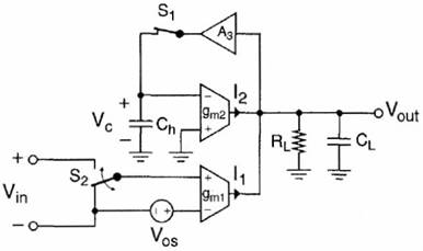

  如图5 所示, 主放大器被设计成由两个跨导放大器组成, 由于比较时用于开环, 增益较小, 可用电阻作负载; A3 为反馈环路上的调零放大器, 为高增益放大器。消失调时首先, 开关S1 闭合, S2 将主运放两输入接至共模电平, 此时通过反馈环路, 辅助运放输入端上的电容存储的失调电压设为Vc, 则:
  可得:
  当S1 断开, S2 接入输入信号时, 比较器正常工作, 由于Vc 的作用, 可以得到此时在比较器输入端的等效失调电压为:

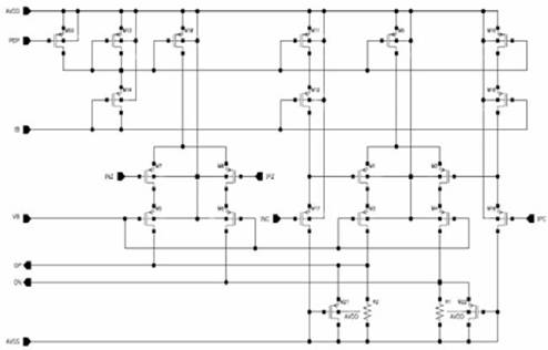

  根据ADC 的精度和电容阵列的校准算法, 并通过调节辅助运放和调零运放的增益使多级比较器的精度达到设计要求, 本次设计比较器的精度需高于19 位。图6 为加入辅助输入端的低增益跨导放大器的电路设计, 本次设计各级前放的增益约为22dB.
调零放大器采用全差分折叠式共源共栅结构, 一方面可实现高增益, 另一方面用于构成单位负反馈, 从而可用电容检测并消除自身的失调。本次设计, 该运放增益需要达到70dB 以上, 同时为保证输出共模电平的稳定需加入共模反馈。
图6 前置跨导放大器的电路实现

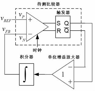

  比较器的测试可采用动态失调测试平台( DOTB) 进行,如图7 所示。此方法运用单位增益放大器、积分器的性质, 将比较器接入环路, 通过对测试精度的调整, 最终得到比较器的等效输入失调。

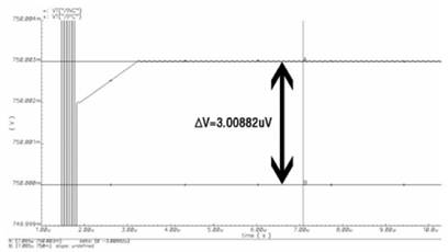

  测试结果( 图8) 表明: 加入消失调机制后, 多级比较器等效输入失调约为3μV( <4μV) , 从而使比较器的精度达到了20 位。
