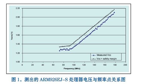

  动态电压调整技术 (DVS) 就利用了这样一个事实,即 CMOS 工艺处理器的峰值频率与供电电压成正比。图 1 显示了频率与电压的关系,其中的测试使用了一个 ARM926EJ-S 处理器内核(0.18 微米工艺)。可以看到转折点在大约 90 MHz,这是调整技术适用电压范围的一个限额。

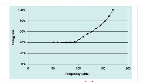

  减少供电电压并同时降低处理器的时钟速度,功耗将会呈二次方的速度下降,代价是增加了运行时间。由于每次电池充电后其中储存的能量是有限的,所以能量管理技术是唯一一种可以扩展电池使用寿命的方法。图 2 显示的是当频率与电压都从最高值下调时,等效的节能情况。因为电压的下降不可能超过某一个最低限,所以即使把频率降低到曲度以下也不能产生更多的节能效果。因此,能量管理技术也存在一个适用频率范围,在这个范围内的电压升降才是有效的(本例中约为 90-170 MHz)。

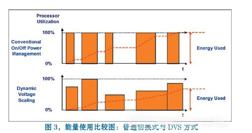

  电压控制和频率控制的要求图 3 比较了两种电源管理方法的效果,一种使用动态电压调整法(DVS),另一种是普通的门控电源管理方法。DVS 方法能显著降低整体功耗。
  一般来说,处理器运行得都太快了。例如,从 QoS 观点来看,如果软件只需要在一秒钟内显示完 30 帧视频图像,则处理器在半秒内就完成所有解码是没有意义的。提前完成任务的做法使能量利用效率较低。

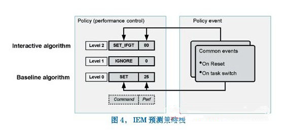

  ARM 公司的 Intelligent Energy Manager(智能能量管理器,IEM)解决方案以一个软件部件为中心,即 Intelligent Energy Management 软件。IEM 软件与运行在应用软件下的操作系统(OS)相互衔接,使用从 OS 内部架构获得的参数,通过正在运行的应用程序“指导” OS 的使用。可以用一些复杂的软件算法来评价不同类型的软件活动,然后产生一个对未来性能的预测。每个预测结果用一个评测栈来加总,以确定出一个总体的性能预测。
  策略栈的工作情况显示在图 4 中。每个算法都把自己的预测作为一种性能级别 (PeRF.)送进栈中,每个预测都有一个相关的指令指出当前预测的权重,如果信任水平为低则 IGNORE(放弃该预测),如果为高则 SET(指定该预测),SET_IFGT 表示如果该预测的信任水平在栈中为最高,则应该使用该水平。当系统中发生某特殊事件时,例如一次任务切换,则要从栈底开始向上重新对不同的预测进行评估,以导出一个唯一的总体性能预测。
