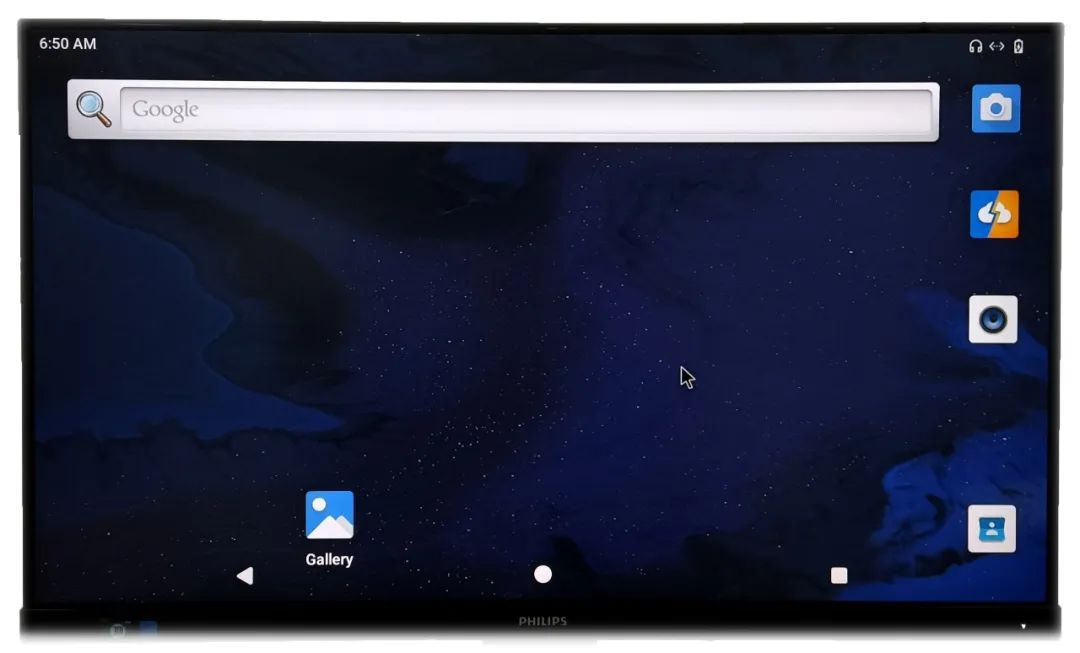

[color=rgba(0, 0, 0, 0.9)]评估板默认支持HDMI为主显示,请通过HDMI线将HDMI显示屏与评估板HDMI OUT接口连接,请将鼠标连接至评估板USB2.0 HOST(USB2)双层任一接口。评估板上电,从eMMC启动Android系统,点击鼠标向上滑动即可进入如下Android显示界面。

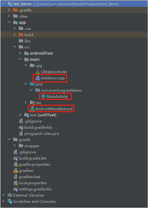

[color=rgba(0, 0, 0, 0.9)]程序基于Linux LED驱动的sysfs接口对评估板2个LED灯进行控制,其中sysfs接口实现对LED的读写操作。通过JNI提供C函数给Java程序调用。App通过监听CheckBox的状态改变,调用相应C接口操作LED设备。工程文件解析如下:
[color=rgba(0, 0, 0, 0.9)](1)leddemo.cpp:C/C++ sysfs接口的调用。
[color=rgba(0, 0, 0, 0.9)](2)MainActivity:UI界面和LED控制逻辑。
[color=rgba(0, 0, 0, 0.9)](3)AndroidManifest.xml:App配置文件。
[color=rgba(0, 0, 0, 0.9)]图 4
[color=rgba(0, 0, 0, 0.9)]程序流程如下图所示:

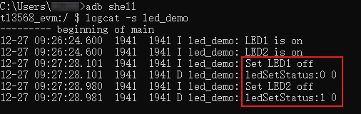

[color=rgba(0, 0, 0, 0.9)]执行如下命令,查看LED状态灯打印信息。
[color=rgba(0, 0, 0, 0.9)]CMD# adb shell
[color=rgba(0, 0, 0, 0.9)]CMD# logcat -s led_demo
[color=rgba(0, 0, 0, 0.9)]图 9

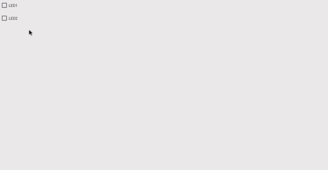

[color=rgba(0, 0, 0, 0.9)]取消勾选,即可观察到评估板LED1与LED2熄灭。
[color=rgba(0, 0, 0, 0.9)]图 10

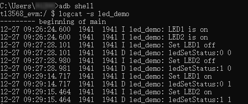

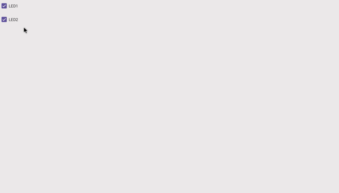

[color=rgba(0, 0, 0, 0.9)]勾选界面中的LED1与LED2,即可观察到评估板LED1与LED2被点亮。
[color=rgba(0, 0, 0, 0.9)]图 12
[color=rgba(0, 0, 0, 0.9)]图 13
[color=rgba(0, 0, 0, 0.9)]可按下"Ctrl + C"退出logcat。
