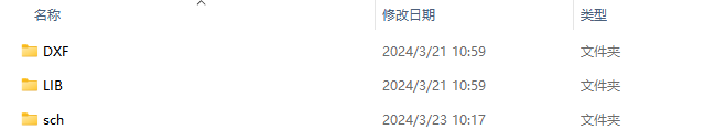

首先要检查给到我们的资料
[color=rgba(31,35,41,1.000000)]文件
[color=rgba(31,35,41,1.000000)]原理图导出网表
[color=rgba(31,35,41,1.000000)]理清dxf(外壳器件)
