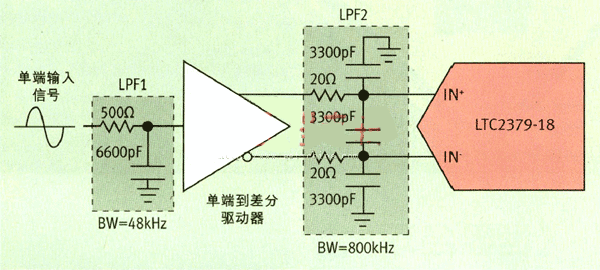

在大多数情况下,传感器的输出都不能直接连接到SAR ADC的输入。需要一个放大器来获得最佳的SNR(信噪比)和失真性能。SAR ADC将输入采样至内部电容器上,并以逐次二进制加权序列对输入电压与基准电压进行比较。当连接至采样电容器的开关打开时,由于采样电容器与输入节点的电压不匹配,电荷被注入输入节点。在放大器和ADC之间放置了一个简单的单极RC滤波器。除了能够滤除高频噪声和混叠分量,它还能够帮助吸收这种注入电荷。在为这种滤波器选择截止频率时,必须谨慎小心。截止频率应该设定在足够低的频率上,这样才能有效吸收注入电荷并滤除噪声,但是频率又要设定得足够高,以使放大器能够在数据转换器的采样时间内达到稳定。因为单独使用这种滤波器不足以抑制噪声,所以在放大器输入端,一般还包括一个截止频率更低的滤波器(参见图1)。
图1:LTC2379 18位1.8Msps差分输入SAR ADC。

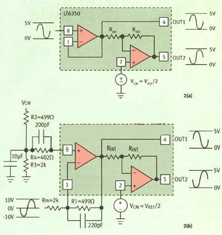

不过,在很多情况下,输入都采用单端类型,并且必须将其转换成差分信号。用诸如LT6350的放大器可以很容易地完成这一任务。这类放大器由两级组成:第一级产生一个非倒相缓冲输入信号,第二级产生倒相输出。如果输入信号已经与ADC的输入范围相匹配,那么,这个放大器就可以用来为信号提供一个高阻抗的缓冲器,如图2a所示。如果信号需要被缩放和移位,以达到与ADC的输入范围相匹配,那么,就可以采用图2b所示的方法去做。在这个例子中,单端的±10V信号被转换成0~5V的差分信号(R2和R3用来为信号移位,RIN和R1用于缩放信号)。在精确的模拟电路中常被忽视的事情是,增益设定和电平移位电阻器之间需要高度匹配。若采用精度为0.1%的分立式电阻器,则会出现随着时间、温度和共模电压范围而变化的失配,失配程度之高很可能使其成为电路误差的主要来源。使用如LT5400的精确匹配电阻器将有助于减轻这个问题。
图2:利用LT6350进行单端到差分转换。

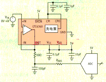

需要再次强调的是,必须考虑放大器的余量,即电源电压必须距离放大器的输出摆幅足够远,以对信号进行无失真驱动。在大多数情况下,这意味着必须为放大器提供负电压轨。解决这个问题的一种方法是使用LTC6360之类的产品。这种新型放大器(图3)为驱动SAR ADC而进行了优化,它具有一个超低噪声集成充电泵,用于产生自己内部的负电压轨。在仅使用单一正电源供电时,这样便可允许输出一直摆动到地,甚至比地更低一些。LTC6360提供了极好的精确度(250μV偏移电压,2.3nV/√Hz噪声),同时还可快速稳定(150ns 稳定到16位)。
图3:使用单电源时,LTC6360摆动到真正的0V。
