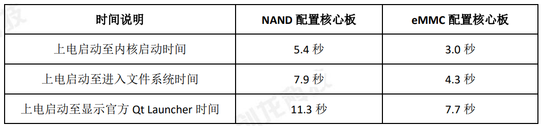

T113-i 系统快速启动实测数据
为了满足客户需求,我司对T113-i原生系统进行剪裁,得到一个可快速启动的程序镜像。经测试,eMMC配置核心板从上电至进入文件系统的时间为4.3秒,从上电至显示Qt界面的时间为7.7秒。详细数据请参考如下表格:

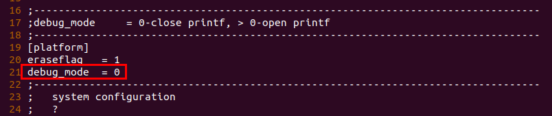

关闭boot0和U-Boot调试信息打印,启动时间可缩短约1秒。在LinuxSDK解压目录T113-i_v1.0下修改如下文件:
"device/config/chips/t113_i/configs/tlt113-evm-nand/uboot-board.dts"
"device/config/chips/t113_i/configs/tlt113-evm-nand/sys_config.fex"
图 3 uboot-board.dts文件
图 4 sys_config.fex文件

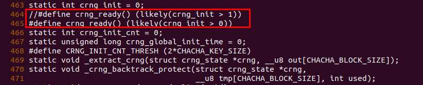

由于random设备初始化太慢,应用程序调用random的函数时可能被阻塞,导致应用启动慢,因此可通过关闭crng_ready()功能从而缩短启动时间,关闭crng_ready()功能后启动时间可缩短2~3秒。在LinuxSDK解压目录T113-i_v1.0下修改如下文件:
"kernel/linux-5.4/drivers/char/random.c"

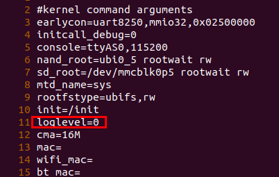

通过修改串口打印优先级,关闭串口内核启动信息打印从而缩短启动时间。在LinuxSDK解压目录T113-i_v1.0下修改如下文件:
"device/config/chips/t113_i/configs/tlt113-evm-nand/longan/env.cfg"
图6

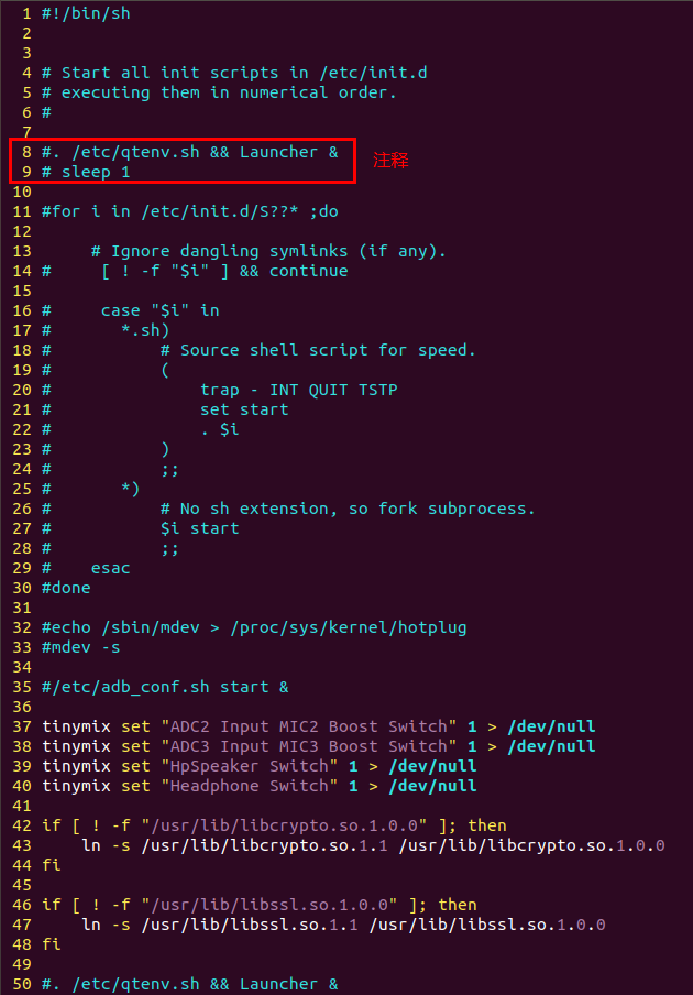

(3) 文件系统快速启动优化。
通过取消相关服务启动以及自动挂载功能,优先执行Qt程序,并且延时一段时间再执行其他功能。启动时间可缩短约10秒。在LinuxSDK解压目录T113-i_v1.0下修改如下文件:
"platform/framework/auto/rootfs/etc/init.d/rcS"
图7
如需关闭Qt Launcher,优化上电启动至进入文件系统的时间,需修改rcS脚本。修改内容如下:
图8
