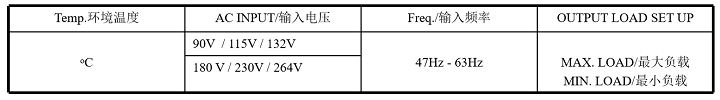

  测试条件:
电压调整率测试
电压调整率测试
  测试方法:
  1.依规格设定测试输入电压 AC LINE 和频率FREQUENCY值.
  2.调整输出负载 LOAD 值
  3.记录待测品输出电压值是否在规格内
  4.Load reg.=(输出电压的最大/小值(Vmax/min.)-输出电压的额定值(Vrate))/Vrate volt.*100%
