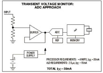

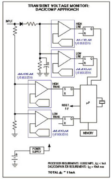

捕获快速幅度变化事件(瞬态)的“强力”技术就是采用处理器支持的高速ADC和RAM对其进行简单量化(图1)。单触发事件可能必须采用这种方法,因为需要获取瞬态细节。然而,如果瞬态是重复性的,则可采用DAC/比较器的方法测量它们的峰值幅度及其它特性(图2)。
比较器的一个输入引脚由DAC设置判定电平,瞬态信号施加到另一个输入。通过调整DAC输出可确定峰值瞬态幅度。超越门限时,采用数字锁存捕获比较器的输出响应。仅需要比较器输入支持瞬态带宽,任意长的DAC输出建立时间并不会影响测量精度。这样,在模拟域可用低成本DAC和比较器代替昂贵的ADC。
图1 采用“强力” 法进行瞬态分析,ADC电路耗电大且价格昂贵
图2 如果图1应用可接受对幅度进行重复测量,用DAC/比较器组合替代ADC可省电并降低成本。

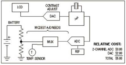

由DAC构建简单的ADC

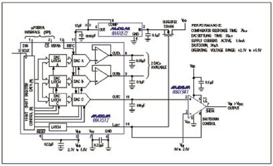

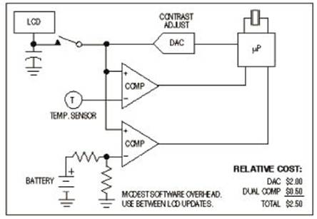

便携式仪器受成本和尺寸限制,有些情况下可以利用DAC实现A/D转换功能。例如,蜂窝电话和医疗电子通常采用DAC调整LCD对比度电压(图3)。有时可通过简单添加一个比较器和开关,监视温度或电池电压(如上所述)。那么现有DAC可执行两种任务,在DAC执行模拟至数字转换时关闭显示器。作为另一种替代方案,由模拟开关和电容构成的简单采样/保持电路(图4)可在A/D转换期间维持LCD的对比度电压。
图3 该电路常见于便携仪器
图4 对图3增加两个比较器,由DAC实现ADC功能,节省成本。
另外一种方法就是用一个低成本双路DAC替代现有单路DAC。双路DAC中的一路用于产生LCD对比度电压,另一路用于构成ADC。无论单路还是双路,都需要DAC和比较器支持快速、驱动DAC的简单程序,以及对比较器采样来实现逐次逼近。

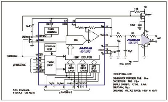

当前比较器都能够很好地处理摆率受限的输入信号。例如,Maxim公司的MAX913和MAX912在这方面尤其有效,因为它们在线性工作区能够确保稳定。图5列举了MAX913在高速、12位应用中的性能。图6电路(超低功耗8位转换器)在不使用时可将其关闭以节省能量。
图5 由于比较器在其线性工作区保持稳定,该高速、12位幅度采集器可处理低速输入电压。
图6 该低电压、8位数据采集器替代ADC具有几个优势:低成本、低功耗、以及采样间隔期间关断功能。

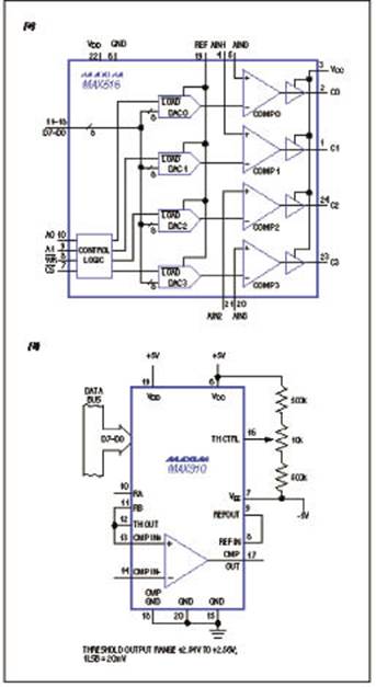

Maxim提供3款单芯片器件可大大简化设计,这些芯片组合了比较器和DAC。每款器件都非常适合本文应用及其它多种应用。
例如,MAX516是一款4通道器件,具有亚微秒速度,非常适合多种中等速度、多通道应用(图7a)。
MAX910是单通道、高速、TTL输出DAC/比较器,具有8ns传输延迟(图7b)。类似器件(MAX911)具有更高速度——ECL互补输出、4ns传输延迟。
图7 Maxim 8位DAC/比较器IC包括4通道MAX516(a)、高速、TTL兼容MAX910(b)、以及ECL兼容MAX911(未列出)

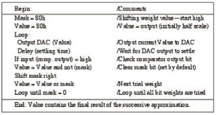

逐次逼近采用天平和一系列用于确定物体重量的二进制权重(权重相对值为1、2、4、8、16等)的方式很容易说明。确定一个未知重量的最快方法(逐次逼近),首先,将未知重量与最大权重进行比较。根据天平指示,要么移除该重量,要么增加下一个最大重量,按这种方式一直到最小的权重。物体的重量就是天平盘上剩余权重的总和。
在逐次逼近ADC中,内部DAC的位模拟系列二进制重量,比较器输出模拟天平指示。驱动权位处理的逻辑保存在封装好的ADC的逐次逼近寄存器(SAR)或者控制DAC/比较器电路的处理器软件子程序,该子程序可由不到20行的代码来实现(表1)。

传统解决方案是采用控制器和ADC。由于转换器连续对电力线电压采样,控制器需将每次采样值与软件中用户设定的限制进行比较,并将任何超出规定的状态记录到RAM。由于系统必须能够追踪到短至10µs的瞬态情况,ADC采样间隔必须相当短——保守估算时间可以长达2.5µs。因此,控制器必须以1/2.5µs = 400ksps的速率进行采样处理。
如果软件比较具有高效编码并且ADC无需处理器干预,系统每次采样可执行少于10条指令,这就要求处理器具有4MIPS的能力。这种执行能力并不适合采用电池供电(图1)。需要考虑用模拟方法对输入瞬态偏离进行响应,用以替代连续跟踪方案。
在这种情况下,DAC/比较器替代方案提供了几个明显优势。需要4个DAC和4个比较器(或一片MAX516),后面连接一个4路设置/复位触发器。一组DAC/比较器/FF监测高瞬态电压,一组监测低瞬态电压,一组用于监测电网跌落,一组用于监测浪涌(图2)。瞬态电压直接耦合到比较器,连接到电压跌落和浪涌监测比较器的输入首先要进行整流和滤波,以获得电网电压的平均值。可在软件中调整到合适的rms。
系统每T秒进行采样并对触发器复位,此处T为瞬态记录时间分辨率(也许为60s)。高、低瞬态电平DAC用于设置所要求的门限。电压跌落和浪涌DAC在每T秒间隔后进行调整,采用逐次逼近技术产生高、低门限,以跟踪目前平均值。
假设执行逐次逼近以及其它任务的子程序具有1000条指令(保守估计),对于T=60s,CPU平均每秒执行17条指令。执行速率是0.00002MIPS,非常适合低功耗系统,远远低于ADC方案的4MIPS。为进一步降低功耗,控制器可在大部分时间内处于“休眠”,仅在处理电力线异常时唤醒。将电压比较从软件方式转换为模拟硬件方式,该电路大大降低了功耗、设计复杂性以及成本。

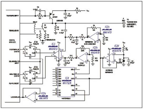

实际应用中的手持式TDR模拟前端(图9)能够说明上述观点。为了便于说明,这里没有包括数字电路。尽管简单并且没有特殊元件,该电路仍具有很好性能。能够可靠地测量端接阻抗并且对于500英尺长的电缆具有5%测量精度。可测量长达2000英尺的开路或短路故障。重要的是,系统(包括显示和数字电路)可在9V碱性电池下工作长达20小时。
图9 该时域反射计的模拟部分采用DAC/比较器代替ADC
图9中比较器(IC3)采用单电源供电、地电位检测以及仅10ns传输延迟。DAC(IC4)为双通道器件,一方面用于脉冲高度测量,另一方面驱动LCD对比度控制(如图3)。注意DAC为反向驱动;电流输出端连接在一起由经过缓冲的电压基准驱动,基准输入作为电压输出(每路带有一个外部放大器缓冲)。
利用简单的脉冲单稳态电路(没有列出)驱动Q1基极,利用正向、持续时间为10ns的脉冲依次驱动电缆。电缆的所有反射通过C3耦合到比较器。
IC5为1.2V输出带隙基准,由放大器IC2d缓冲,为IC4双路DAC提供基准电压。该基准电压被IC2c两倍增益放大器放大后,为比较器同相输入提供2.5V直流电平。DAC A在比较器反相输入端施加一个0至3.8V电压。高于2.5V的电平用来判断正向脉冲高度,低于2.5V的电平用来判断负向脉冲幅度。
每个输入到传输线的脉冲还经过了数字电路可变延迟线,该延迟线是由计数器控制的20ns延迟单元串接而成。来自数字部分经过延迟的脉冲驱动两个触发器(IC1a和IC1b)的D输入端,触发器由比较器互补TTL输出轮流触发。这样,时间测量取决于返回脉冲和通过延迟线脉冲的竞争:如果D输入比时钟变化到来得早,触发器输出为高;否则,输出为低。
测量时,将DAC输出设置为最低值并重复调整延迟,直到触发器输出保持为零,读取计数器。同样,测量返回脉冲高度时,重复调整DAC输出直到触发器输出保持为零,然后读取DAC。注意,两个触发器需要捕获正脉冲和负脉冲的前沿。前沿是指正脉冲的上升沿和负脉冲的下降沿;如果两个脉冲施加到一个触发器,脉冲宽度可能产生人们所不期望的延迟。
