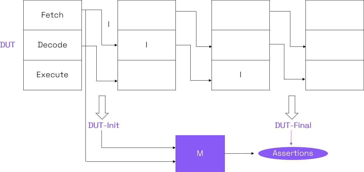

为了获得一种高效的RISC-V处理器验证方法,我们决定以采用西门子EDA 处理器验证APP来高效验证Codasip  L31 RISC-V 内核为例,来进行详尽的说明。该工具的目标是确保 RTL 级别的处理器设计正确且详尽地实现指令集架构 (ISA)规范,而本文希望介绍的是一种端到端的解决方案
1.        该工具从一个顶层并有效的“黄金模型”中生成以下:
●        在 Verilog 语言中,ISA 的单周期执行模型。
●        一组断言,用于检查待测试模块 (DUT)和模型 (M)在架构级别的功能是否相同。
注意:这并没有进行任何正式等价性检查。
2.        当在 DUT 中获取新指令 (I)时,会捕获架构状态 (DUT-init)。
3.        该指令在流水线中运行。
4.        捕获另一个架构状态(DUT-final)。
5.        M 被输入 DUT-init 和 I,并计算出一个新的 M-final 状态。
6.        断言检查 M-final 和 DUT-final 中的资源是否具有相同的值。
图 2 3 级 L31 内核的端到端验证流程(当验证指令 I 既没有停止也没有清除缓存数据时)
