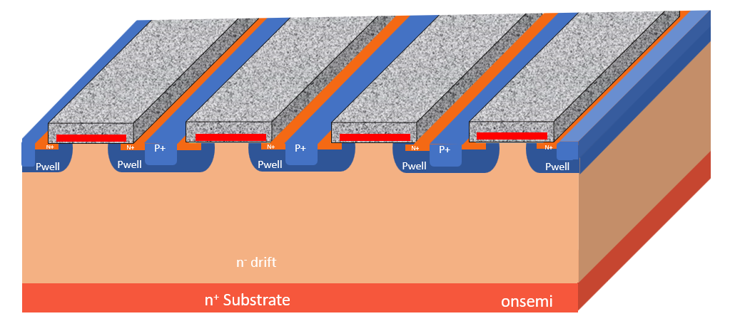

在芯片里,每个active cell是并联在一起的,图四是一个芯片的截面图的示意图,在这里采用的是带状结构的布局。从这里大家会对于芯片可以有更形象的了解。
图四 芯片的截面图

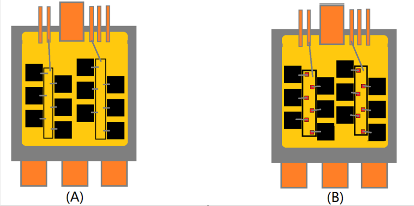

集成片上栅极电阻
安森美所有针对主驱逆变器开发的SiC MOSFET都集成了栅极的电阻,我们可以从图五看到有无电阻的区别。图五A是不需要栅极电阻(芯片上集成了),图五B是需要额外加一个栅极电阻。
图五
集成栅极电阻会给模块设计和制造带来一些好处:
•        简化了模块绑定线的工艺,降低了失效率。
•        减少了焊接电阻到DBC的工艺
•        降低了BOM和制造成本
•        便于封装的相对小型化设计和制造
