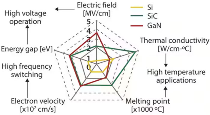

与传统的硅 (Si) 基器件相比,WBG 材料(如 SiC 和 GaN)具有许多优势,如图 1 所示。
图 1:Si、SiC 和 GaN 的材料特性比较。(图片来源:Researchgate)
这些材料的优点可转化为飞机电力电子器件的诸多优势:
· 导热率更高(特别是 SiC),使得更容易冷却部件,例如用于控制发动机的部件。
· 系统电压更高,减少了布线中的电阻损耗。对于 SiC 来说尤其如此,其商用器件的电压可高达 3.3 kV,并且为了进一步扩大这一范围,人们正在积极进行研究。
· 高温下的可靠性提高。例如,已经证明 SiC 可在 +200˚C 下工作。
· 传导和开关损耗较低。带隙增加使得给定额定电压下的漂移区减小,从而改善传导损耗。此外,寄生电容较低能减少开关损耗,同时加快开关式压摆率。
· 低寄生效应还允许在更高频率下工作。例如,1-5 kV SiC MOSFET 的开关频率可以达到几百 kHz,而 Si 的同等拓扑结构可能只有几十 kHz。GaN HEMT(高电子迁移率晶体管)器件的电压虽然大多 <700 V,但属于单极性,具有更多优势,没有反向恢复损耗,并能在此 100 V 的范围内以几 MHz 的频率切换。高频率的最大优势是能够缩小磁铁的尺寸。

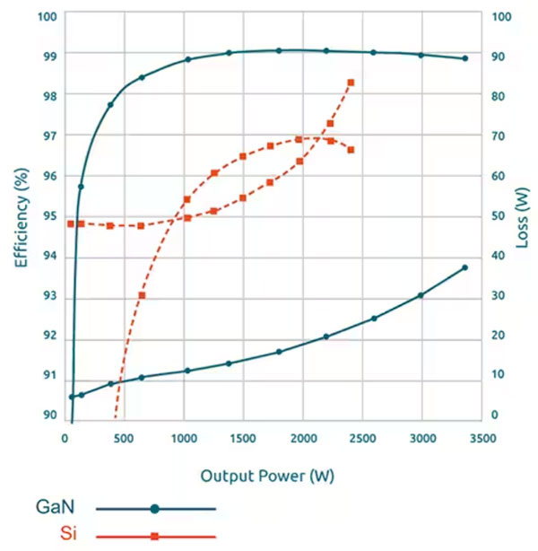

图 2 比较了 GaN 和硅基 100 kHz 升压转换器的效率。
图 2:Si 和 GaN 100 kHz 升压转换器的效率比较。(图片来源:Nexperia)
上述所有优点直接导致 SWaP 指标更好且功率密度更高。例如,使用更高额定电压的器件产生更高的直流链路电压,在转换器直流链路电容器中产生更小的电容 RMS 电流,这可以减小其尺寸要求。更高的开关频率允许使用更小外形尺寸的高频平面磁性元件。在传统的电源转换器中,磁性元器件可能占到总重量的 40-50%,随着工作频率更高的 WBG 有源器件的使用,这一比例正在下降。从逆变器的质量功率密度来看,硅基风冷转换器的功率密度约为 10 kW/kg。随着 WBG 的使用,在许多系统演示中,这一指标已经超过了 25 kW/kg,而且理论上,通过优化拓扑结构、直流链路电压和开关频率,可以实现高达 100 kW/kg 的密度。
