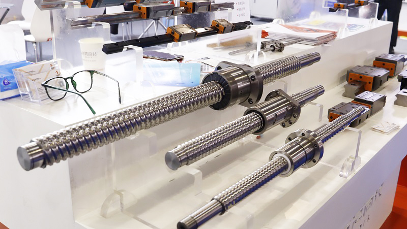

根据国家标准,关于“导程”有3种定义:导程是滚珠螺母相对滚珠丝杠旋转2π弧度时的行程。公称导程通常用作尺寸标识的导程值(无公差)。目标导程是根据实际使用需要提出的具有方向目标要求的导程,一般这个导程值比公称导程稍小一点,用来补偿丝杆在工作时由于温度上升和载荷引起的伸长量。
简单点来说,导程就是指丝杆转一圈螺母在丝杆轴线上的位移,对于单头丝杆来说,螺距和导程在数值上是一样的,对于多头螺纹来说,导程等于螺距乘头数,这里需要注意的是,即使丝杆大径相同,但是也不能通用的。
至于滚珠丝杆的安装,其实也很简单。
1、丝杆轴插入单列轴承后,用止推环固定,用止推环固定后,将轴承插入支撑座内。
2、以固定侧支撑单元为基准时,请将螺母外径与工作台螺母支座内径调整至保持一定的间隙状态。
以工作台为基准时,对于方形支撑单元使用薄垫片调整中心高度,对于法兰型支撑单元要将螺母外径与工作台螺母制作内径调整至保持一定间隙的状态。
