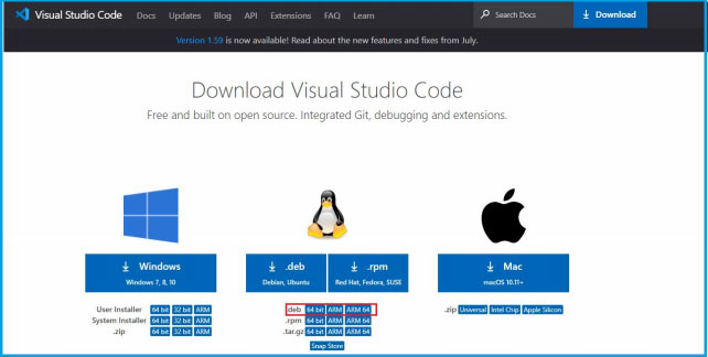

首先进入官网下载,进入如下页面,选择适合自身版本的 Linux 的.deb 版本下载,也可以直接使用我们提供好的安装包。
下载完成之后,拷贝到 ubuntu 上,如下图所示:

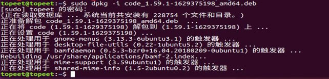

然后使用以下命令进行安装:
sudo dpkg -i code_1.59.1-1629375198_amd64.deb
如下图所示:
