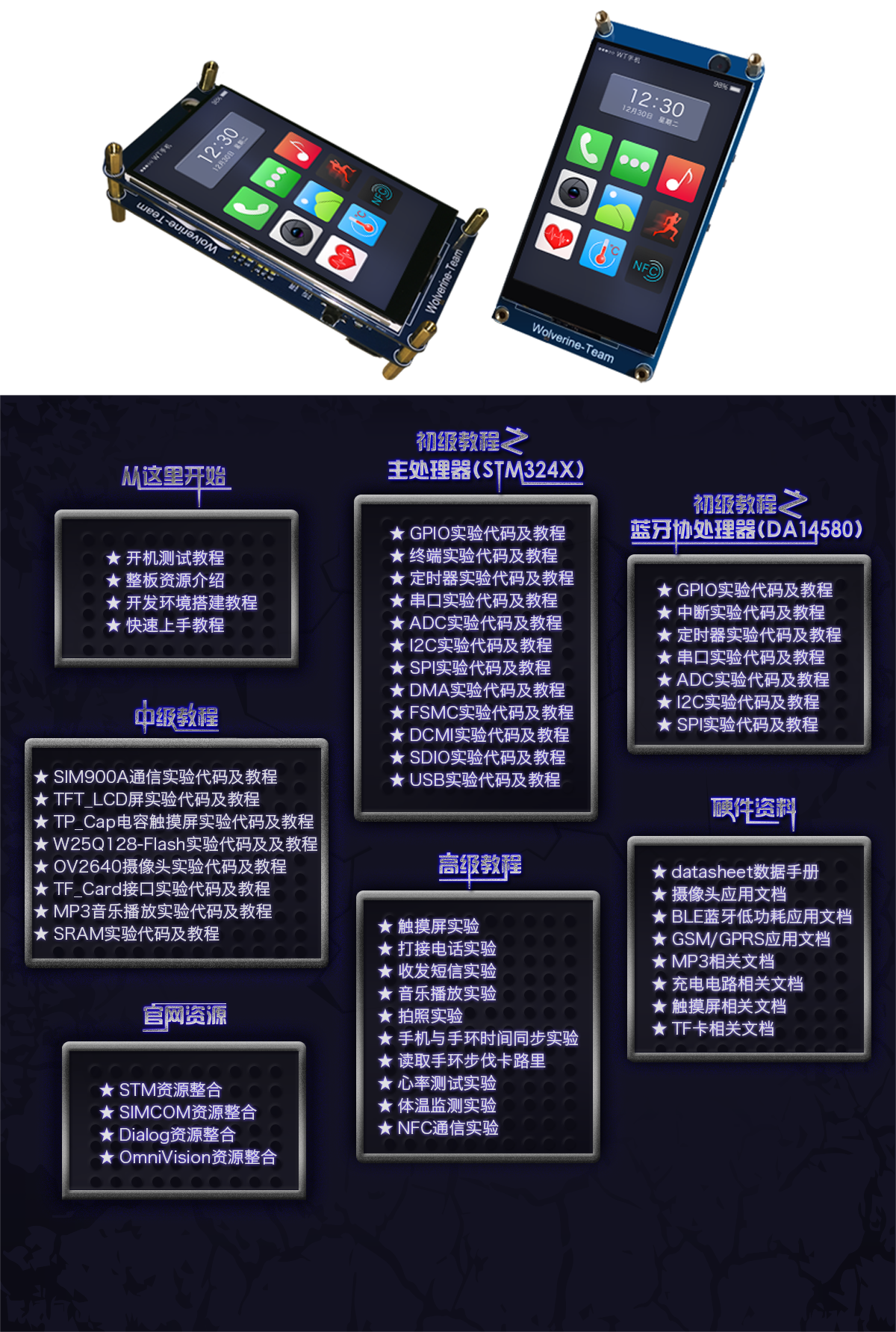

ARM功能手机
——疯壳·开发板系列
开发接口连接教程
图1
    内容简介
    本文档主要介绍在使用开发板进行开发时需要的模块,以及如何正确连接,并下载一个简单的流水灯程序来检验是否正确。读者在看本文档时,应该已经看过《开发环境搭建教程》以及《如何上电》教程,没有看的朋友建议先看一下,然后再来看本教程。
    使用到的模块有:手机开发板主控底板,JLINK模块,USB转串模块,杜邦线。
