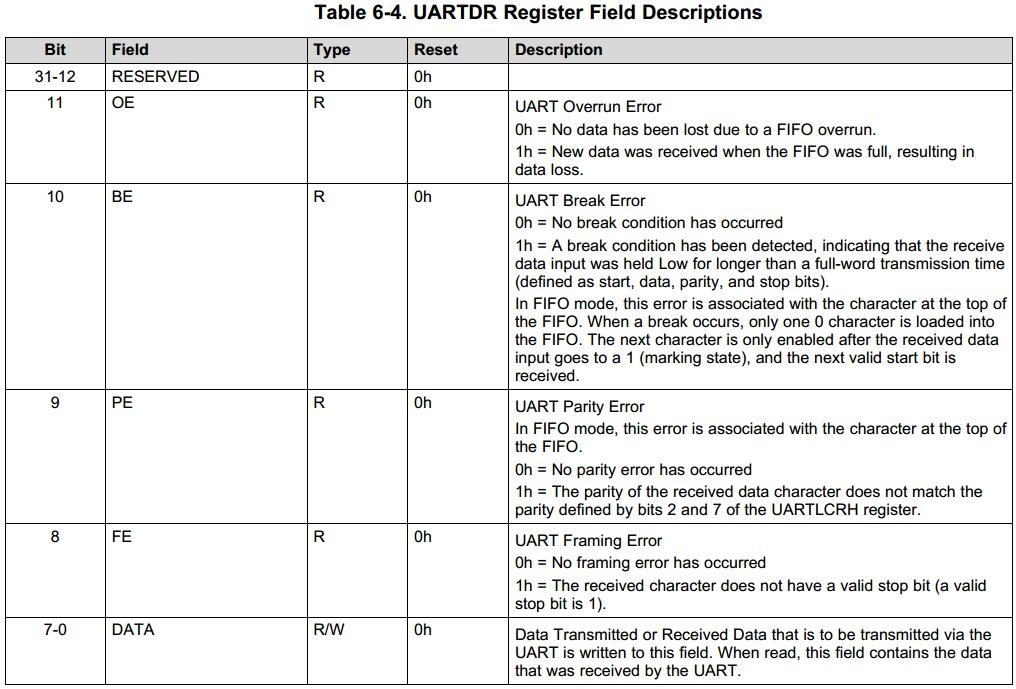

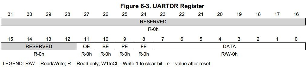

UARTDR为数据寄存器(也是FIFOs的接口)。
在发送数据时,如果FIFO使能了,则写入该寄存器的数据会发送到发送FIFO 中。如果FIFO关闭,数据会被存储在发送保持寄存器中(发送FIFO最低一个字)。写该寄存器意味着通过串口发送。
在接收数据时,如果FIFO使能了,数据字节和4位状态位被发送到12位宽的接收FIFO中。如果FIFO关闭,数据字节和状态被存储在接收保持寄存器中(接收FIFO中的最低一个字)。可以通过读取该寄存器来获取接收数据。如图1.0.1所示为UARTDR寄存器,如图1.0.2为其位定义。
图1.0.1 UARTDR寄存器
图1.0.2 UARTDR寄存器位定义

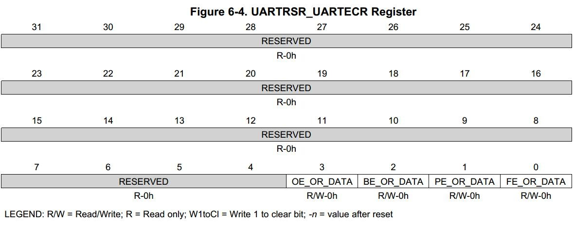

UARTRSR_UARTECR是接收状态寄存器/错误清除寄存器。除了UARTDR寄存器之外,接收的状态位也可以通过UARTRSR寄存器获取。如果从该寄存器读取状态信息,则状态信息对应与在读取UARTRSR寄存器之前的UARTDR的状态信息。当有溢出条件发生时,状态位中的溢出标志位会立刻被置位。UARTRSR寄存器不能被写。写任何值到寄存器UARTECR中将会清除帧、校验、打断和溢出错误。复位会清零所有的位。如图1.0.3所示为UARTRSR_UARTECR寄存器,如图1.0.4为其位定义。
图1.0.3 UARTRSR_UARTECR寄存器
图1.0.4 UARTRSR_UARTECR寄存器位定义

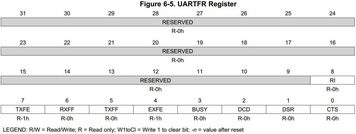

UARTFR为标志寄存器。在复位之后,TXFF、RXFF和BUSY标志位为0,TXFE 和RXFE位为1。RI和CTS位指示调制解调器的控制流和状态。这里需要注意的是,调制解调位只在UART1中有效,在UART0中是保留位。如图1.0.5所示为UARTFR,图1.0.6为其位定义。
图1.0.5 UARTFR寄存器

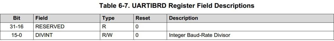

UARTIBRD寄存器是波特率除数的整数部分。复位之后所有的位被清零。最小值为1(当UARTIBRD为0时),此时UARTFBRD寄存器无效。当改变UARTIBRD 寄存器时,只有在当前的字节传输完成之后才生效。波特率除数的任何改变都必须在写UARTLCRH寄存器之后。如图1.0.7所示为UARTIBRD寄存器。
图1.0.7 UARTIBRD寄存器

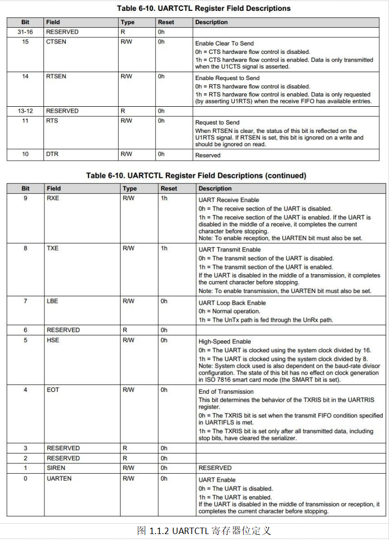

UARTCTL是控制寄存器。在复位之后,除了发送和接收使能位之外,其它位都被清零。UARTEN位用于使能UART模块。在配置串口模块时必须将该位清零。如果在串口进行发送或者接收的操作时关闭串口模块功能,则在完成当前发送或者接收操作之后才关闭。如图1.1.1所示为UARTCTL寄存器,如图1.1.2为其位定义。
注意:在UART使能的状态下,UARTCTL寄存器不能被改变,否则结果是无法预测的。修改UARTCTL寄存器时建议按照下面的操作进行:
1、关闭UART;
2、等待当前字节的发送或者接收操作完成;
3、通过清零UARTLCRH寄存器中的FEN位来清除发送FIFO;
4、重新写控制寄存器;
5、使能UART模块。
图1.1.1 UARTCTL寄存器
图1.1.2 UARTCTL寄存器位定义

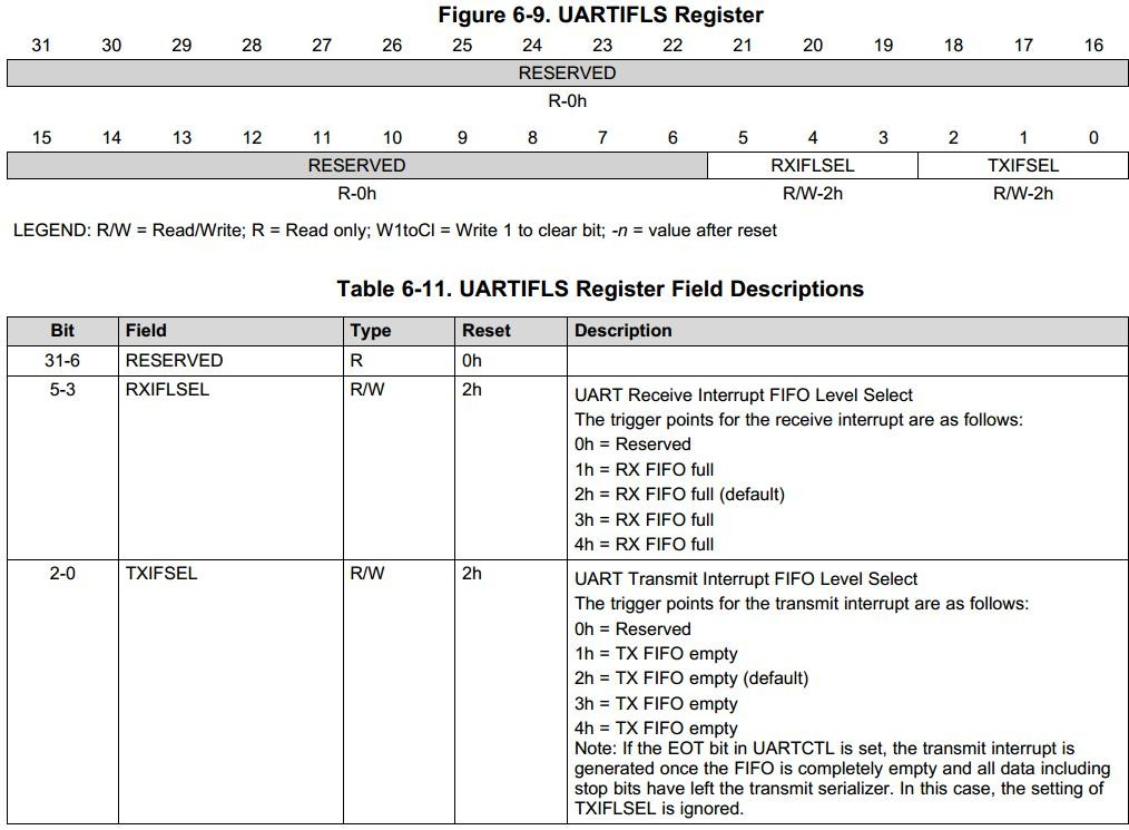

UARTIFLS是选择FIFO产生中断阈值的寄存器。可以使用该寄存器来定义FIFO的阈值,同时UARTRIS寄存器中的TXRIS和RXRIS位被触发。产生中断是基于一个发送操作超过阈值而不是等于阈值。也就是说FIFO中的数据超过规定的阈值之后才会产生中断。例如,如果接收的触发阈值设置为一般(8字节),那么在串口模块接收到第9个字节的时候才会产生中断。在复位之后,TXIFLSEL和RXIFLSEL位被配置,所以FIFOs在接收一半时触发中断。如图1.1.3所示为UARTRIS寄存器及其位定义。
图1.1.3 UARTIFLS及其位定义

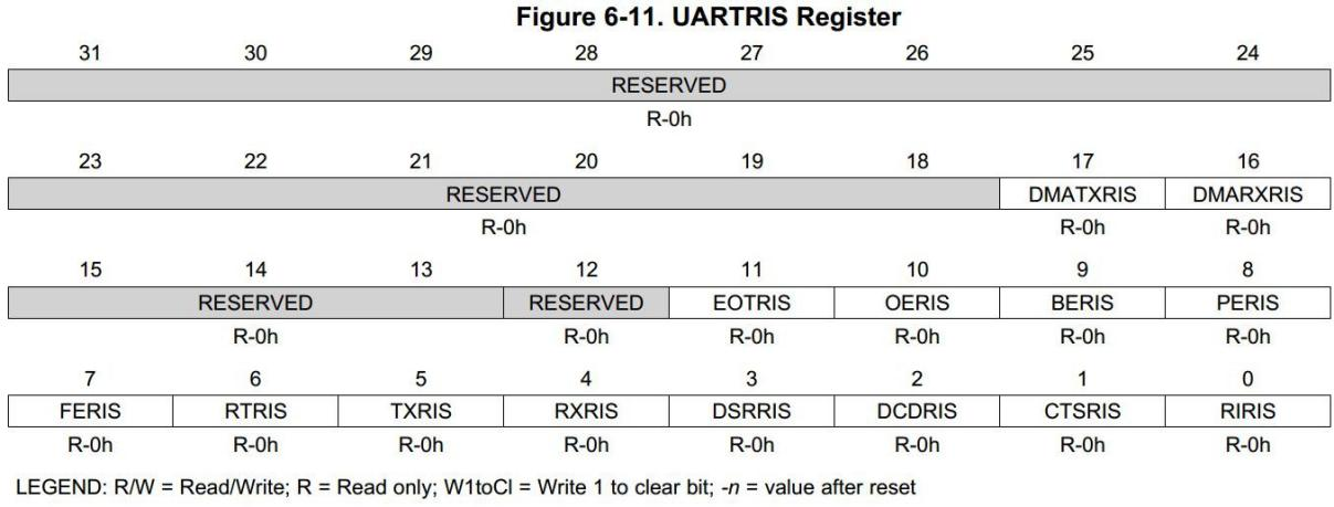

UARTRIS是源中断状态寄存器。可以读取到当前中断源。写操作无效,如图1.1.6所示为UARTRIS寄存器,如图1.1.7为其位定义。
图1.1.6 UARTRIS寄存器
图1.1.7 UARTRIS寄存器位定义

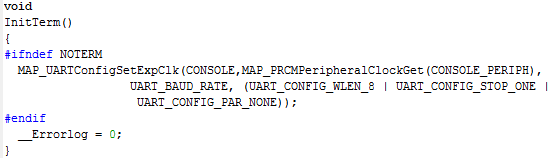

打开CC3200_Uart_Demo文件夹里的工程,该工程主要是把CC3200的UARTA0的波特率为115200bps,8位数据位,1个停止位,无奇偶校验位,如图1.2.3所示。
图1.2.3 串口参数设置
