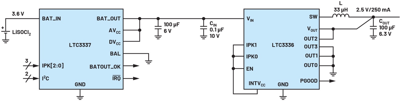

对于原电池应用,可以考虑使用ADI微功耗产品系列中的两款产品:LTC3337微功耗库仑计数器和LTC3336微功耗降压稳压器,如图1所示。
图1.LTC3337和LTC3336应用电路
LTC3336是一款低功耗DC-DC转换器,输入电压可高达15 V,峰值输出电流可编程。输入可以低至2.5 V,因此非常适合电池供电应用。
在空载状态下调节时,静态电流可能非常低,仅65 nA。随着DC-DC转换器不断改进,可轻松设置并用于新设计中。输出电压可根据OUT0至OUT3引脚的连接方式进行编程设置。
LTC3336的配套器件是LTC3337,这是一款微功耗原电池健康状态监视器和库仑计数器。它是另一款可轻松用于新设计的产品,只需按照峰值电流要求(在5mA至100mA范围内)连接IPK引脚。根据选定的电池进行一些计算,然后填入基于选择的峰值电流推荐的输出电容
最终,为功率预算有限的物联网应用找出合适的配套设备。这些产品能够准确监测原电池的电量使用情况,并将输出高效转换为可用的系统电压。

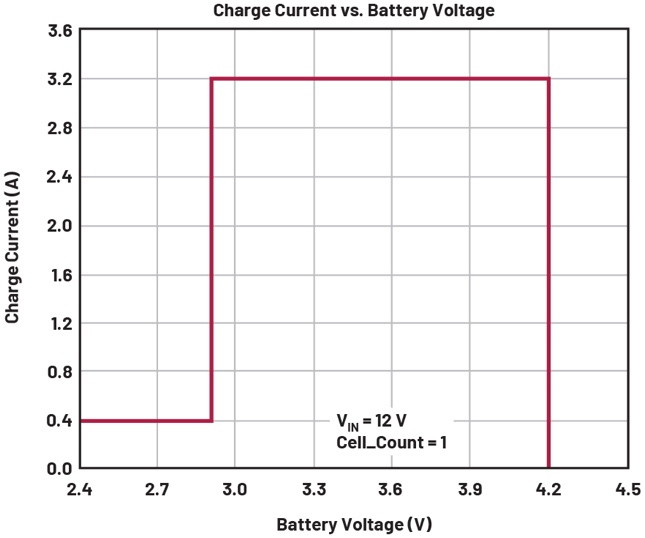

根据所使用的化学物质,电池充电涉及几种不同的模式和工作特性(specialist profiles)。例如,图2中显示的锂离子电池的充电特性曲线。底部为电池电压,纵轴表示充电电流。
图2.充电电流与电池电压的关系
当电池严重放电时,如图2左侧所示,充电器需要具有足够智能,让电池进入预充电模式,使电池电压缓慢增加到安全水平,然后进入恒流模式。
在恒流模式下,充电器将设定的电流输入电池,直到电池电压升至设定的浮充电压。
设定的电流和电压均取决于所用的电池类型,充电电流受充电速率和所需的充电时间限制,浮充电压则基于保持电池安全的阈值。系统设计人员可以根据系统需要,通过稍微降低浮充电压来帮助延长电池的使用寿命,与针对电源的考量一样,就是进行权衡和取舍。
达到浮充电压之后,充电电流会降至零,并且会根据终止算法使该电压保持一段时间。

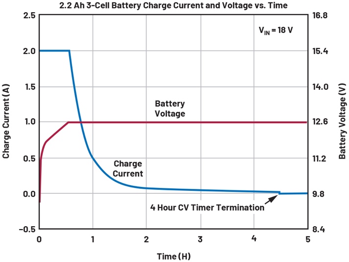

图3显示了3电池应用随时间变化的行为特性曲线。红色线条表示电池电压,蓝色线条表示充电电流。它在恒流模式下启动,最高电流达2A,直至电池电压达到12.6V恒压阈值。充电器在终止定时器定义的时长内保持此电压,在本例中,时长为4个小时。许多充电器产品都支持编程设置该时间。
图3.充电电压/电流与时间的关系

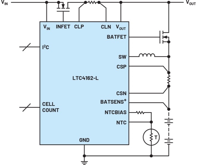

图4.LTC4162:3.2 A降压型电池充电器
图4显示了一个不错的多功能降压型电池充电器(LTC4162)示例,它可以提供高达3.2 A充电电流,适合用于多种应用,包括便携式仪器仪表和需要更大电池或电池组的应用。它也可用于从太阳能充电。

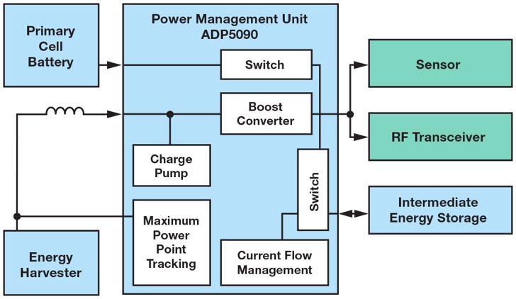

图6.能量收集应用中ADP5090的功能框图
大多数能量收集讨论中使用的器件来自ADP509x产品系列和LTC3108,它支持广泛的能量收集来源,提供多条电源路径和可编程充电管理选项,可以提供极高的设计灵活性。可以使用多种能源为ADP509x供电,但也可以从电源中提取电能,用于为电池充电或为系统负载供电。从太阳能(室内和室外)到热电发电机(从可穿戴应用的人体热量或发动机热量中提取热能),任何能量来源都可用于为物联网节点供电。此外还可以从压电电源中获取电能,这增加了另一层灵活性,也是一种很不错的方式,(例如)可以从运行的电机中提取电能。
