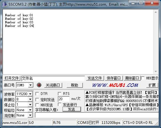

  4实验现象
  首先,插好 Jlink 和 USB 转串口,然后打开打开串口调试助手。
  (1)选择串口号,我们图中是 COM1,这个根据实际情况选择。
  (2)配置串口参数,波特率为 115200,数据位 8,停止位 1,没有校验位和控制流,与下图一致。
  (3)点击打开串口。

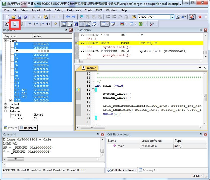

  配置完串口之后,打开我们提供的代码。
  (1)点击仿真按键。
  图 3
  (2)点击运行代码。
  图 4
  完成之后,触摸一次触摸弹簧,串口调试助手就打印出一条信息,如下图所示。
  图 5
