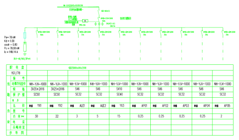

1.项目介绍
某数据中心一个三层的改造项目,丙类的建筑,改造面积为12764.52m2;现场电箱比较少,现场设计的图纸如下图。

如上所示的项目设计图纸可见,在此项目应用中,是对双电源进线处的两个回路以及出线回路进行电压、电流监控。

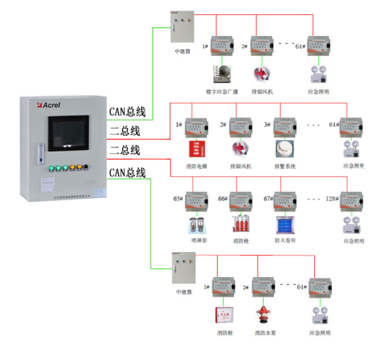

2.2系统构成
消防设备电源监控系统一般是由上位机、消防设备电源监控主机、区域分机、电压传感器、电流传感器、电压/ 电流传感器、通信及电源线路、应用软件等组成,系统组网如下图所示。

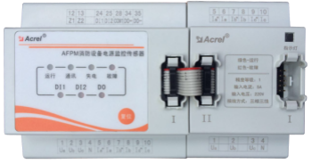

1)电压传感器、电压电流传感器
传感器实时监测三相交流电压/电流,具有过压、欠压、过流报警功能;提供两路开关量输入功能,可监测开关状态;提供一路继电器输出,可连接报警控制回路;具有事件存储功能,报警器能够记录报警发生的时间、类型、参数,根据报警记录可以分析现场情况,为解除故障提供依据;采用现场二总线通讯技术,上位机管理软件可以时刻监控现场的运行情况,及时发现报警信息;集成度高,网格化,智能化程度高,动作特性合理。
方案一:选用监测3路三相电压的主模块。
方案二:选用监测2路三相电压的主模块,配合监测1路三相电压的从模块。
方案一优点是节约成本,缺点是无法扩展;方案二优点是方便扩展,缺点是比方案一成本略高。为方便后期改造,综合考虑,传感器选择主从模块组合方式:

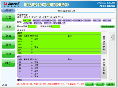

2)消防设备电源监控器(主机)
[状态界面]中,操作员可以直观的看到所有传感器的状态,传感器的状态以颜色进行区分,绿色表示正常,橙色表示通讯中断,红色表示报警,灰色表示线路故障。用户通过点击传感器的图标来查询该传感器的信息,被点击的传感器图标会以黑色线框包围,此时该传感器的信息在页面底部以网格的形式显示,主要内容包括:传感器的ID、型号、所在的监控区域。

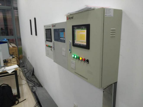

l 消防设备电源监控器安装
主机专用于消防设备电源监控系统,独立安装在消防控制室,壁挂安装,如图所示。用膨胀螺钉将主机四个安装脚固定。膨胀螺钉的安装使用方法:
    1. 确定膨胀螺钉安装的具体位置,把膨胀螺钉打到墙面上的安装孔一定距离后用锤子将膨胀钉打入孔中6~7mm,之后用扳手拧紧膨胀螺栓上的螺母,螺栓往外走,而外面的金属套却不动。于是螺栓底下的大头就把金属套涨开,使其涨满整个孔。此时膨胀螺栓就抽不出来了。
    2. 打好4个孔后,将监控系统对应挂于膨胀螺钉上,然后用配套的螺母固定,并使其牢固不可移动,此时便已经安装好了,且手动不可拆卸。
