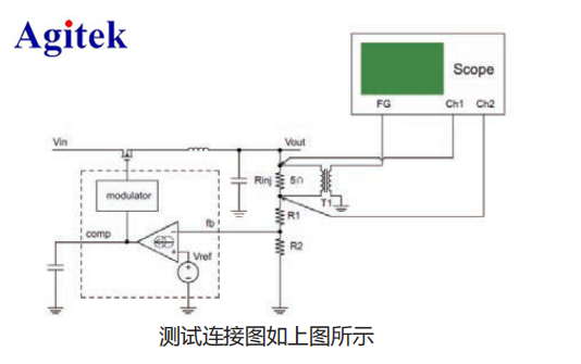

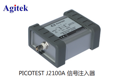

可以使用配有信号源的示波器测量反馈环路电路在其工作条件下的特性。在进行环路响应测量的时候需要利用响应的电路把 AFG 选件提供的扫频信号加到被测的反馈环路上,我们使用的是第三方(PICOTEST)的信号注入器 J2100A ( 频率范围:1Hz-5MHz)。利用上位机软件控制信号源将扫频信号输入到高阻抗输入端口,并利用示波器测量低阻抗端,随后把这两个测量结果进行比值计算得到最终的测量结果。注入的扫频信号幅度不能太高,以避免反馈环路进入非线性区域。应使用高输入阻抗的探头来完成探测,这样不会影响反馈环路的工作。在测量频率范围方面,通常是从 10 Hz 100 Hz 的低频处开始测量。但一般说来,对测量 DC-DC 变换器的环路特征最重要的频率范围主要是在几 kHz 到几百 kHz 之间,电路输出级 LC 滤波器的谐振频率和环路的交叉频率都在这个范围内。如果从这方面看,在低频范围内进行的测量不必非常严格。
此处的测量系统是一台内置 AFG 函数 / 任意波形发生器的 MDO 系列示波器,可以测量在反馈网络(Vin)的顶部和电源直流输出(Vout)上的交流电压电平。上位机还可以计算在扫描频段内每个测试频率点上的增益,dB= 20Log(Vout/Vin)。 同时还测量 Vin
Vout 之间的相位差。
当然在这里我们也可以将利用一台单独的信号源和一台独立的示波器来代替,这个因为他们实现的硬件功能是完全相似的,只需要更改一个软件即可。
测试软件界面如下图所示
