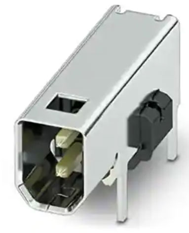

SPE 也适用于包括办公环境内内的企业系统,因为重量更轻、直径更小的电缆更容易制造和布线。IP67 工业应用可以使用相同的 SPE 网络与这些企业系统轻松进行交互。对于通常需要 IP20 保护的企业应用,Phoenix Contact 的 1163797 SPE 模块插座是一种非常合适的解决方案。这是一种采用通孔焊的 IEC 63171 插座,带有一个锁定夹,以确保电缆连接牢固(图 2)。
图 2:Phoenix Contact 的 1163797 模块化 SPE 插孔与所有的现行 SPE 标准兼容。其额定供电电压为 72 V,电流为 4 A。(图片来源:Phoenix Contact)
M8-2 插件采用键控结构,可防止误连接。该插孔含两个镀金铜合金插头,可将接触电阻保持在最低水平,使其能够在 4 A 时提供高达 70 V 的 PoDL。M8 采用黄铜表面镀镍外壳,以提高耐腐蚀性。
1163797 支持目前所有的 802.3cg/bu/bw/bp SPE 连接器规范。该器件可以耐受恶劣的环境,规定的插入和拔出次数 750 次,防护等级为 IP20,工作温度范围为 -40℃ 至 +85℃,尺寸为 5 x 8.35 x 14.2 mm。这使得该器件适合于在单板计算机 (SBC) 以及可编程逻辑控制器 (PLC) 上进行焊接安装,因为这些设备上的电缆偶尔会被替换。这些经验证是有用的场景示例包括了可能需要为不同产品组件重新配置的制造设施。

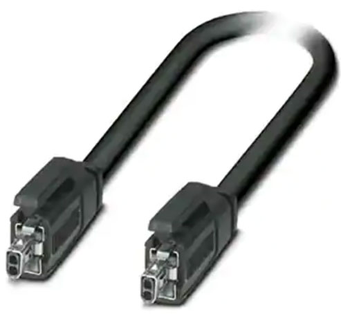

对于短的 SPE 连接,Phoenix Contact 提供 1183808 2 m SPE 电缆。这种电缆支持 PoDL,电压高达 72 V,电流 4A,并且每个电缆端接部分都有两个 SPE 插座(图 3)。传统的以太网在电缆末端有插孔,在端点有插座,而 SPE 硬件则相反。
电缆护套由聚氨酯制成,可抵抗紫外线 (UV)、耐磨损和耐受大多数溶剂。聚氨酯电缆还能抵抗因暴露在阳光和水下环境而引起的收缩和裂纹,以及工业环境中常见的滥用情况。为防止电磁干扰,这种电缆采用镀锡铜编织屏蔽层保护,且屏蔽层由具有塑料涂层的铝箔层包裹。因此,这种电缆适用于电噪声环境,尤其适合与其他高速电缆捆绑在一起的情况。
图 3:Phoenix Contact 的 1183808 SPE 电缆长 2 m,采用聚氨酯保护套。这种电缆能够屏蔽 EMI,并支持高达 1000Mb/s 的数据速率。(图片来源:Phoenix Contact)
电缆插座采用铜合金触头,支持符合 802.3cg 标准的 10 Mb/s 数据传输速率以及 100 Mb/s 802.3bw 传输速度。最高传输速率为 802.3bp 1000 Mb/s,这不仅适合于传感器,也适合于高清 (HD) 视频监控设备。
虽然电缆护套不受水和灰尘的影响并具有 UL94V0 的阻燃性能,但鉴于电缆终端连接器,该电缆组件的防护等级为 IP20。每个连接器都有一个锁扣,可以将电缆安全地连接到插孔端点。这种锁定机构是 SPE 连接器标准的一部分,可防止在繁忙的环境中被意外拆除。该电缆的额定工作温度为 -40°C 至 +85°C,插拔次数高达 750 次。该产品适合在室内使用接插板,以及 IIoT 传感器和 SPE 接线盒之间的连接。
对于需要更长电缆的应用,Phoenix Contact 提供 1183811 5 m SPE 电缆,其规格与 1183808 相同。
