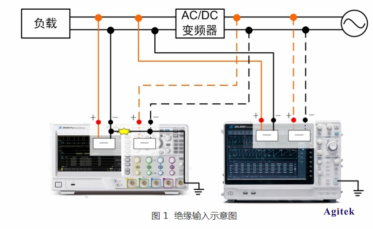

一、绝缘隔离
绝缘隔离算是数字示波器与波形记录仪之间最大的一个区别了。示波器的各输入 GND 是内部相连的,非常适合观测共地信号,如:电路上的电信号。而波形记录仪各输入通道都是绝缘隔离的,更适合应用于回路中有 GND 电位差,或有强、弱电混合的机电一体化控制回路的测量场景。上述场景如果使用示波器测量,需要借助隔离放大器或绝缘放大器来输入,否则很可能会引起回路之间的短路、接地故障甚至烧毁被测回路等事故。如图 1 所示。

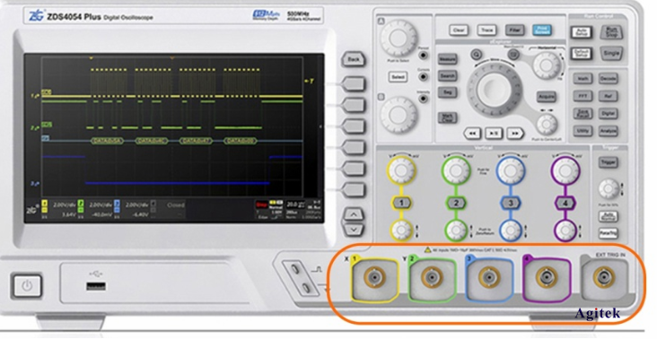

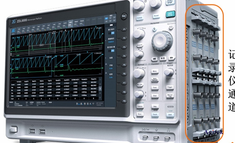

三、通道数量
数字示波器一般都是 4 通道的,而波形记录仪根据机型不同,支持通道数一般在 8 通道以上。通道越多,可同时观察的信号也就越多,可比较性就越好。除此以外,记录仪一般允许替换输入单元,不仅可以采集模拟电压,还可以采集温度、湿度,CAN/LIN 报文等等。提供更丰富的采集、测量、分析功能。
