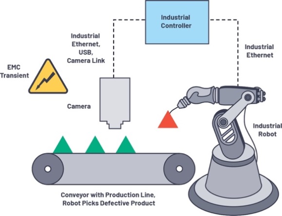

视觉引导机器人可以在高价值制造环境中提供更高的灵活性和更高的生产可靠性。如果没有视觉引导,机器人只能重复执行同样的任务,直到被重新编程。有了机器视觉,机器人可以执行更加智能的任务,例如,在生产线中,可扫描传送带上的缺陷产品,并由经过调节的机器人捡取缺陷产品,如图1所示。在危险性EMC环境(例如工厂自动化)中,视觉/机器人接口的可靠性和有效性由所选的有线传输技术决定。有多种方式可以实现机器视觉摄像机接口,包括USB 2.0、USB 3.0、Camera Link,或千兆以太网。
表1对比了USB、以太网和Camera Link标准的几大关键指标。工业以太网具有多种优势,采用2对100BASE-TX和4对1000BASE-T1标准的线缆最长可达100米,采用新推出的10BASE-T1L标准的单条双绞线最长可达1 km,且EMC性能较高。使用USB 2.0或USB 3.0的线缆不超过5米,除非使用专门的有源USB电缆,且需要使用保护二极管滤波器来提高EMC性能。但是,随着工业控制器普遍采用USB端口,且带宽最高达到5 Gbps,这为设计人员提供了一些优势。
图1.摄像机机器视觉和机器人——以太网、USB或Camera Link接口
Camera Link要求工业控制器配备专用的帧捕获器硬件。USB或以太网无需工业控制器配备额外的帧捕获器卡。Camera Link这个标准最早出现于2000年末,是机器视觉系统最常用的接口。如今,基于USB和以太网的机器视觉摄像机的使用更加广泛,但是,需要对多个摄像机实施预先处理的应用仍在使用Camera Link和帧捕获器,以降低主CPU负载。与千兆以太网相比,即使在基本速度下,Camera Link标准输出的数据量也多达其两倍,且输出距离更短。Camera Link物理层基于低压差模信号(LVDS),由于与每条线路耦合的共模噪声都会在接收器端有效消除,因此本身具有EMC鲁棒性。LVDS物理层的EMC鲁棒性可通过电磁隔离进行改善。
通过在摄像机和机器人链接上使用以太网,以及采用IEEE 802.1时间敏感网络(TSN)交换机的工业控制器,可以最大限度地实现工业摄像机和机器人操作同步。TSN定义了交换式以太网网络中用于时间控制数据路由的第一个IEEE标准。ADI提供全套以太网技术,包括物理层收发器和TSN交换机,以及系统级解决方案、软件和安全功能。

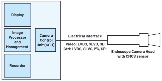

在转向数字内窥镜之后,CMOS图像传感器(接触患者)和摄像机控制器(CCU)之间必须提供高速电子接口。LVDS和可扩展低压信号(SLVS)层逐渐成为实现这种互连的常用的物理层,提供高带宽和相对较低的功率。4这种接口与视频内窥镜中的接口不同,它目前是电子式的,可能能够传输危险电流。因为不具备光学介质的隔离性,所以该系统在设计时,必须保证隔离患者和潜在的有害电流。
图3.带CMOS图像传感器的数字内窥镜的电子接口

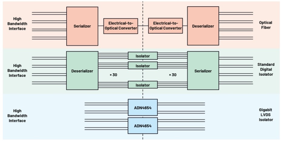

千兆数字隔离
当视频和摄像机应用需要高带宽和可靠的安全性时,系统设计人员可以使用ADN4654系列LVDS数字隔离器这种新选择。这些器件提供双通道隔离,每个通道的数据速率高达1.1 Gbps,这代表着数字隔离在速度方面的一大飞跃。它们采用20引脚SSOP封装,提供2.2 Gbps总吞吐量,相比基于传统的数字隔离器的解决方案,其体积大大减小。
图4.ADN4654千兆LVDS隔离器框图
以视频链接为例,可以在60 Hz下传输24位颜色,分辨率为1920 × 1080 (1080 p)。要跨越隔离栅传输所需的信息,需要总带宽达到4.4 Gbps。典型的光纤解决方案具有足够的带宽,但是从铜介质转换为光纤,需要用到序列化器、反序列化器和电光转换器。使用标准数字隔离器的解决方案还需要用到序列化器、反序列化器,以及30个以上的通道隔离,每个通道以150 Mbps运行。给简单的高带宽接口添加隔离时,对系统设计人员来说,这两种方案都会产生开销。
利用ADN4654的千兆数据速率,可以降低系统的复杂性,而且,仅使用两个设备即可实现4.4 Gbps带宽。每个设备都有两个通道,总共四个,每个通道都以1.1 Gbps运行。具备高通道带宽之后,则不再需要信号链中的任何SERDES模块。在需要对不止一个接口实施隔离的系统中,空间和复杂性的改善得以兼顾。
图5.基于ADN4654的系统可以轻松隔离高带宽接口
以高于1 Gbps的速率运行的物理层接口具有严格的抖动和偏斜要求,以保证可靠通信。添加至信号链的任何组件(例如数字隔离器)的抖动和偏斜必须最小,以免影响系统性能。过多的抖动和偏斜可能会影响接收器的采样裕量,增加总体误码率。ADN4654在给定通道上能达到行业领先的偏斜性能,最大100 ps,器件与器件之间则为600 ps,因此非常适合隔离这些高带宽接口。ADN4654只会带来最少的抖动,最大的随机抖动性能为4.8 ps rms,最大的峰峰确定抖动为116 ps,采用PRBS-23(伪随机二进制序列)模式。模式运行长度少于23位,这很常见,而在编码方案的运行长度更短的协议(例如8B/10B编码)中,抖动性能得到改善,改善后超过了这些值。
ADN4654/ADN4655/ADN4656器件利用内部LDO调节器来提供灵活的电源配置,可用于多种通道配置。ADN4654采用20引脚宽体SOIC封装,或者节省空间的20引脚SSOP封装。SOIC封装提供5 kV rms隔离和7.8 mm爬电距离和间隙,使得这些器件适合1 MOPP(来自250 V rms电源)至IEC 60601标准。通过利用封装将器件的爬电距离和间隙增加到大于8 mm,它们能够作为2 MOPP隔离系统的组件使用。

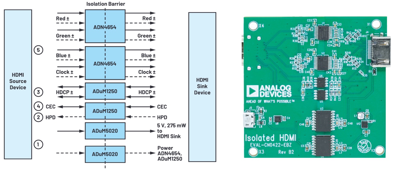

EVAL-CN0422-EBZ参考设计可作为一种即插即用型解决方案,适合想要给现有的HDMI 1.3a视频端口添加电气隔离功能的用户。结合iCoupler®技术,以跨越隔离栅传输所需的功率和高速视频,以及控制信号。
图6.EVAL-CN0422-EBZ参考设计,用于隔离HDMI 1.3a协议
HDMI 1.3a协议中的视频数据在四条TMSD线路中传输:三条数据线路,一条时钟线路。每条线路都必须单独隔离。传统的数字隔离器不支持TMDS的高带宽或差分特性,因此不太适用。虽然TMDS与LVDS稍有不同,但可通过简单的无源组件兼容符合LVDS要求的设备。这些无源组件结合两个双通道千兆ADN4654隔离LVDS收发器,以隔离全部四条TMDS线路。可以实现高达110 MHz的像素时钟频率,在帧率为60 Hz时,支持720 p分辨率。
HDMI协议包含其他用于进行控制的低速信号:显示数据通道(DDC)、消费电子控制(CEC)和热插拔检测(HPD)。DDC用于允许源极读取来自EEPROM的显示器EEID数据,并交换相关的格式化信息。CEC信号允许在多个连接的源设备和接收设备之间共享功能。检测到HPD具有附加源(表示有与之相连的器件)时,HPD由接收设备置位。这些控制信号都使用两个ADuM1250器件隔离,在必要时,可以对这些信号实施双向隔离。使用ADuM1250可以大大简化与实施双向隔离通道相关的设计挑战。
参考设计包括一个隔离式DC-DC电源转换器ADuM5020,用于给隔离器件的显示(接收)侧供电。根据标准要求,275 mW会传输至HDMI电缆,以支持接收设备。参考设计用于隔离HDMI源设备,但可以轻松采用隔离电源电路来隔离HDMI接收设备。
