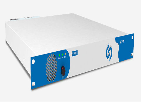

E系列高电压源测单元具有输出及测量电压高(3000V)、能输出及测量微弱电流信号(1nA)的特点。设备工作在第一象限,输出及测量电压0~3000V,输出及测量电流0~100mA。支持恒压恒流工作模式,同时支持丰富的I-V扫描模式。
用于IGBT击穿电压测试,IGBT动态测试母线电容充电电源、IGBT老化电源,防雷二极管耐压测试,压敏电阻耐压测试等场合。其恒流模式对于快速测量击穿点具有重大意义。
E300高压源测单元

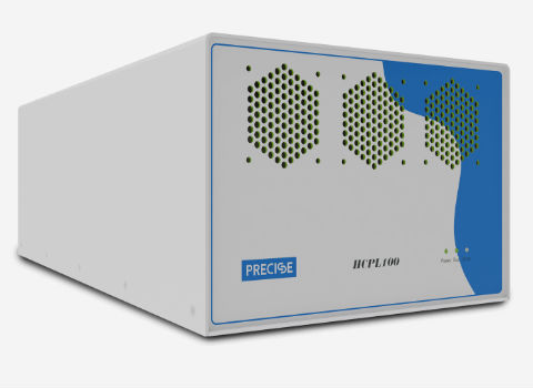

HCPL100型高电流脉冲电源为脉冲恒流源,具有输出电流大(1000A)、脉冲边沿陡(10uS)、支持两路脉冲电压测量(峰值采样)、支持输出极性切换等特点。
设备可应用于肖特基二极管、整流桥堆、IGBT器件、IGBT半桥模块、IPM模块等需要高电流的测试场合,使用该设备可以独立完成“电流-导通电压”扫描测试。
HCPL100高电流脉冲电源
