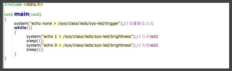

我们来写一下这个程序,我们进到 samba 指定的这个路径下,我们在这个路径下创建 c 程序,名为 led.c,然后用 source insight 打开这个文件,因为这个程序非常简单,我直接复制程序,我们在进入 while 循环之前先设置了下 led 触发方式,把它设置成没有触发,这个就有点类似于 32 单片机上对管脚的初始化,也就是我们先初始化一下管脚,我们再进行管脚的操作,然后我们进入到 while 循环,我们不断的给 led2 进行置 0 置 1 ,我们把这个延迟改小一点,改成 1 秒,然后保存,如下图所示。

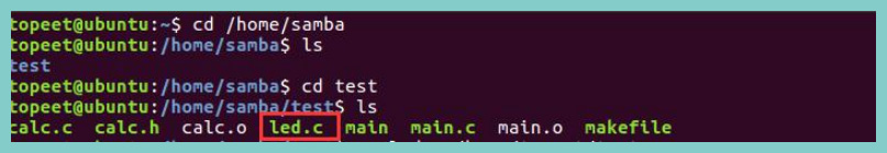

打开 ubuntu,进到 samba 指定的这个路径下,我们就可以在 samba 这个路径看到 .c 文件了,如下图所示。
然后我们把 .c 文件从 samba 指定的目录把它考到 ubuntu 的目录下,然后我们进到这个目录,如下图所示。

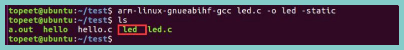

我们直接使用交叉编译器编译下 led.c ,因为是在开发板上运行的,所以就不能使用 gcc 了。我们使用静态编译,这样就得到了 led 这个可执行的程序。如下图所示。

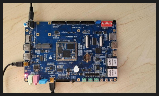

我们来运行下这个可执行文件,如下图所示。
可以看到开发板现在 led2 这个灯的状态,来执行下这个可执行文件,这个灯就是一闪一闪的了,如下图所示。

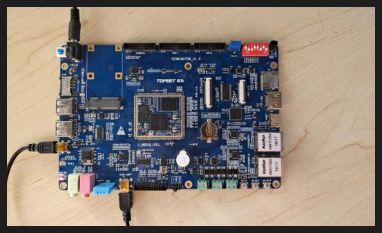

使用 ctrl+c 打断这个程序的运行,这个灯现在已经不亮了,如下图所示。
然后我们在运行下,这样我们就使用程序成功控制了一个灯并实现了一个闪灯的程序,其实这个程序里面的方法和我们直接使用命令的方法是一样的,只不过我们是使用 c 语言来调用我们的 shell 命令来实现,就不用再人为的输入了。
