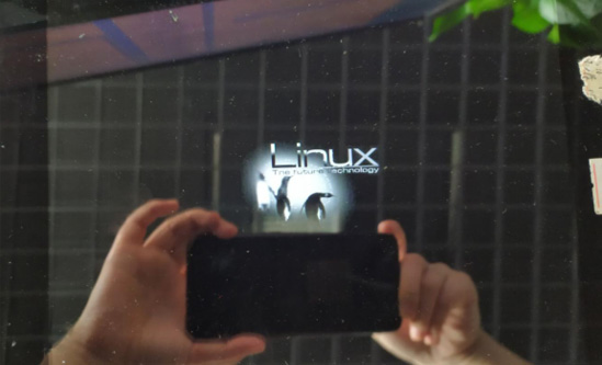

至此代码修改完成,重新编译烧写之后,再内核启动过程中,可以看到 linux 内核的小企鹅 LOGO 在屏幕的正中间。
