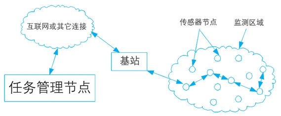

传感器网络的硬件设计与组网方式与应用领域密切相关。典型无线传感器网络在硬件上主要有三部分组成,即传感器节点、基站(又叫终端节点、汇聚节点)和任务管理平台。其中传感器节点是网络的主要组成部分,具有网络终端和路由器双重功能,除了进行本地信息收集和简单的数据处理,还要对其他节点转发的数据进行存储、管理和融合,它们大量分布在数据监测区域,被监测信号的物理形式决定传感器节点类型;基站用来实现两个通信网络之间数据的交换,实现两个协议栈之间的通信协议转换、管理节点,并把收集到的数据转发到外部网络上。任务管理平台对整个网络进行检测、管理,并对数据进行处理,通常为运行管理软件的pc机或者手持设备。典型的无线传感器网路组成结构如图1所示。

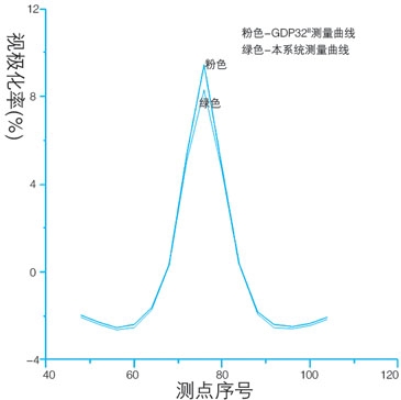

激发极化法是电法勘探的一组重要分支方法,主要用来勘查各类金属矿产,特别是对电阻率与围岩差别不大的侵染型金属矿而言,比电阻率法和电磁法更为有效[4]。本系统利用激发极化法(时间域的)对已知的目标体进行探测,并与在同一条件下用美国zonge公司的gdp-32?多功能电法仪测量结果进行比对,测量曲线对比图参见图7所示。实验的主要设计如下:
探测方法:时域激发极化法;
测量参数:一次电位δu1、二次电位δu2;
计算参数:视极化率ρ,ρ=δu1/δu2×100%;
测量方式:主剖面法;
装置类型:偶极-偶极。
图7 测量对比图
