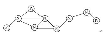

节点分布图如图1所示。未知节点N1利用三边定位时可以用不同的3个锚节点组(P1,P2,P3)、(P1,P2,P4)、(P2,P3,P4)、(P1,P3,P4)来定位。而用最大似然估计计算时,则选用(P1,P2,P3,P4)来定位,这样不同的锚节点组肯定会产生不同的定位位置。

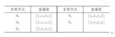

用未知节点与每个锚节点的最小跳数来定义连通度,用数组来表示。比如N1到所有锚节点的连通度为[1,1,2,5]。这样图1中的所有的未知节点的连通度可以用数组表示,如表1所列。
表1 未知节点的连通度
用未知节点之间连通度差的绝对值的和来定义连通度的不同,比如N1与N2之间连通度的不同为∣1-2∣+∣1-1∣+∣2-1∣+∣5-4∣=3。这样可以计算N1到其他所有未知节点的连通度的不同,如表2所列。
表2 N1到未知节点连通度的不同
由表2可以得出,N2、N3到N1连通度不同为3、4,而N4、N5到N1连通度不同为9、11。说明N1离N2、N3更近。这一点也可以从图1中看出。

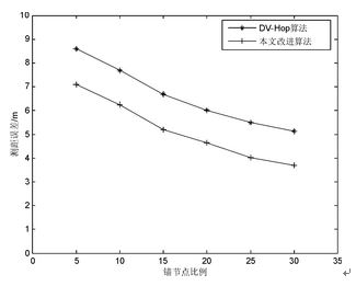

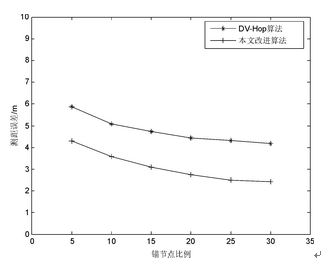

测距误差是指节点间的估算距离与实际距离的差值。在100 m×100 m的区域中,随机分布100个节点进行仿真实验,其中有一部分部署的是锚节点,是能够获知自身位置信息的节点,且锚节点和未知节点具有相同的通信半径。通过设置不同的锚节点比例和节点通信半径,比较改进的算法与原DVHop算法对测距误差的影响。图3为通信半径为10 m时的测距误差,图4为通信半径为20 m时的测距误差。
图3 通信半径为10 m时的测距误差
图4 通信半径为20 m时的测距误差
在同等条件下,改进的测距误差始终是低于原DVHop算法的,且不同的通信半径对测距误差也会产生不同的结果。图3中,通信半径为10 m,改进后的算法平均测距误差比原算法降低1.45 m;图4中,通信半径为20 m,改进后的算法平均测距误差比原算法降低1.67 m。这是因为随着通信半径的变化,会对节点间的跳数和平均跳距产生影响。由于本文改进后的算法是用全网的平均跳距代替单个节点的平均跳距,这样使得对平均跳距的估计更为准确,估算距离也就越准确,越接近实际的距离。

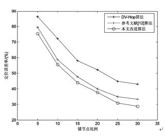

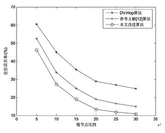

图5和图6是节点总数分别为100和300、节点通信半径为10 m时,本文改进算法、DVHop算法和参考文献[12]中的算法三者在锚节点比例不同时的定位误差比较结果。从两幅图中可以看出,在相同的半径和锚节点的环境下,改进算法的定位误差率要低于DVHop算法和参考文献[12]中的算法。但是在锚节点比例较低的情况下,节点的定位误差较大。这是因为锚节点较少时,未知节点与锚节点之间的距离变远,导致计算平均距离时会产生很大的误差。因此随着锚节点比例的增加,能够有效地减小定位误差。
图5中,当锚节点的比例为30%时,DVHop的定位误差率为43.25%,参考文献[12]算法的定位误差率为33.37%,而本文改进算法的定位误差率为28.34%。图6中,当锚节点的比例为30%时,DVHop的定位误差率为26.89%,参考文献[12]算法的定位误差率为14.95%,而本文改进算法的定位误差率为10.21%。由此说明,本文的改进算法要优于其他两种算法。这是因为在参考文献[12]中,只考虑了平均跳距一个因素对定位误差的影响,而本文改进算法则是从平均跳距的改进和利用连通度的不同选取锚节点两个方面考虑,使其定位误差进一步地减小。
