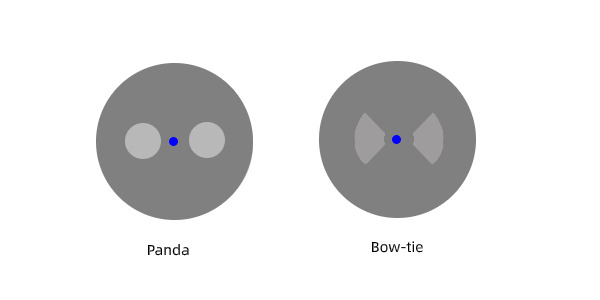

椭圆包层型、领结型和熊猫型是三种应用较为广泛的三类保偏光纤,都属于应力型保偏光纤。

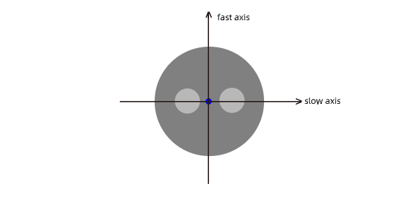

什么是快轴和慢轴?
保偏光纤通过在穿过光纤的两个垂直极化中引起光速差来工作。这种双折射在光纤内产生两个主要的传输轴,分别称为光纤的快轴和慢轴。其中快轴为折射率小的方向,光传输速度较快的一个光轴,垂直穿过两个应力区中心连线的中点;慢轴为穿过两个应力区终点的一个光轴,为折射率大的方向,传输速度较慢。

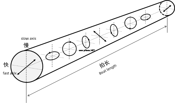

什么是拍长?
若入射线偏振光的偏振方向与光纤的快轴或慢轴一致,则光在传输过程中其偏振态保持不变。若入射光的偏振方向和快轴或慢轴成一夹角,会同时激发两种传播常数不同的正交偏振模式,两个偏振分量间功率的周期交换,这个周期就称为拍长。拍长是光纤双折射程度的一个非常客观的参数,与光纤长度、输入光的偏振和对准等都没有关系,可以很好的反映光纤偏振态的周期性变化。周期性是指偏振状态沿光纤长度方向从线偏→椭偏→圆偏→椭偏→线偏→椭偏→圆偏→椭偏→线偏的过程,在整数个拍长后返回原始线偏状态。
保偏拍长,图片来源网络
拍长的公式是Lp=λ/B,λ波长,B是双折射。拍长越小,快、慢轴的光速差越大,双折射性能越强。典型的B值:普通光纤B=10(-7),保偏光纤B=10(-4)

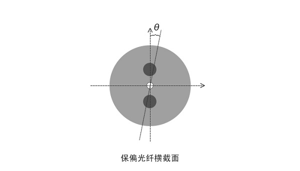

保偏连接器是两根保偏光纤耦合的重要组件,确保两根保偏光纤在耦合时的偏振模态保持偏振光原有的偏振状态,维持高的消光比进行传输。 这就需要精准对接两根光纤中慢轴或快轴,尽量减小θ角度误差。将偏振光偏振方向与其中一轴对齐,分到另一轴的偏振分量就会很小,从而保持传输光的偏振态。保偏角度和消光比是反映保持偏振态的优劣程度。
保偏光纤横截面
如何对准“猫眼”?
应力棒与光纤纤芯平行,施加的应力在光纤纤芯内产生双折射,有利于光仅延一个方向偏振传播,从而维持保偏工作。熊猫型应力棒是圆柱形的,而领结型采用梯形棱镜应力棒。
一般来说,保偏光纤保持偏振态的好坏依赖于偏振光的入射状态,要求偏振光的偏振态与保偏光纤快、慢轴方向耦合对准。要保证两根光纤以较高的消光比传输,就必须保证保偏光纤通过光纤连接器端接时,应力棒应该与连接器Key键对齐。Key键是否对齐,直接决定了保偏连接器链路传输的功能,这个指标非常关键。
应力棒要与连接器key键对齐,市面上常规的生产做法是:在插芯中充填353ND固化胶,在胶水还未固定时,通过旋转纤芯在放大镜下来对准应力棒(猫眼),对准后再固化。这样做的问题点是,在对准“猫眼”后,需要移动连接器进行烘烤固化,纤芯极易发生转动,并且固化胶存在一定的粘度,导致对准后在固化前纤芯发生旋转偏移,“猫眼”的对准角度只能达到±5度以内,整条跳线的消光比只能达到20dB以上。而且一旦偏移角度过大,连接器端必须剪断重新加头,浪费工时,且品质难以保证。
为了解决以上问题,亿源通自主设计了一款能360度旋转插芯来对准“猫眼”的保偏连接器。通过旋转固化后的插芯来代替旋转光缆纤芯,当“猫眼”对准后,再固定插芯尾炳,达到精准定位的目的。经过验证,HYC系列保偏连接器,对准角度偏差可控制在±1度以内,消光比能达到25dB以上。
