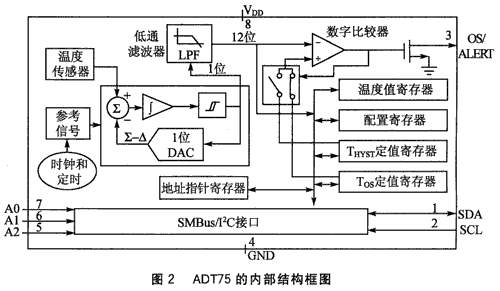

ADT75采用8引脚的MOSP和SOIC封装,其内部结构如图2所示。
ADT75的工作过程为:片上的温度传感器采集温度后,产生一个与绝对温度成比例的精确电压,并与内部参考电压进行比较;然后输入到精确的数字式调节器中,转换为有效精度为12位的数据。将该数据与限定值比较,如果测量值超限,则OS/ALERT引脚输出超限信息。

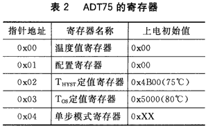

ADT75包含6个寄存器:1个地址指针寄存器,4个数据寄存器和1个单步模式寄存器。数据寄存器中,配置寄存器是唯一的8位寄存器,其他3个都是16 位;温度值寄存器是唯一的只读寄存器,其他3个都是可读写的。单步模式寄存器也是可读写的。上电后,地址指针寄存器的初始值为0x00,指针指向温度值寄存器。ADT75的寄存器描述如表2所列。

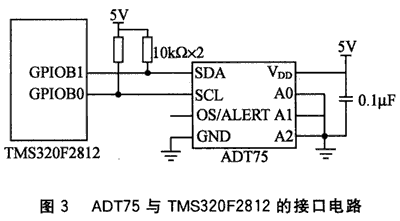

TMS320F2812没有设计I2C总线,但是有56个GPIO口,所以采用GPIO口模拟I2C总线时序来控制ADT75。这种硬件电路结构简单,功耗较低,实用性强。ADT75与TMS320F2812的接口电路如图3所示。
TMS320F2812的GPIOB0引脚用作I2C总线的时钟信号线,GPIOB1引脚用作I2C总线的串行数据线。供电电压为5 V,10 kΩ电阻为开漏极的上拉电阻,0.1μF电容起去耦作用。本设计仅实时采集光纤延迟线系统的温度,不需要过温报警,所以OS/ALERT引脚保留。 ADT75的地址为7位,高4位为1001,低3位由地址引脚A0~A2决定。由于只有一片ADT75,故可将其3个地址引脚全部接地,则芯片地址可确定为1001000。温控系统根据测得的温度在TMS320F2812内部进行PID运算,然后通过外部的温度控制装置对光纤延迟线内部温度进行调节,使其稳定在某个设定的范围内。

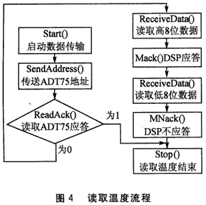

ReadDevice()函数包括以下函数:Start(),Stop(),SendAddress(),ReadAck(),ReceiveData(),Mack(),MNack()。读取温度的流程如图4所示,读取温度的时序如图5所示。
